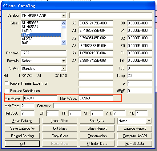

怎样使用zemax查看玻璃库,就是能看到具体的内容,谢谢

<P>Glass Catalog</P>
[求助]zemax中的玻璃库问题
[求助]zemax中的玻璃库问题
<BR>
发表于 2006-4-18 21:01:00 | 显示全部楼层
<P>折射率Nd,阿B常数Vd,适应波段是红线框里的。</P>
