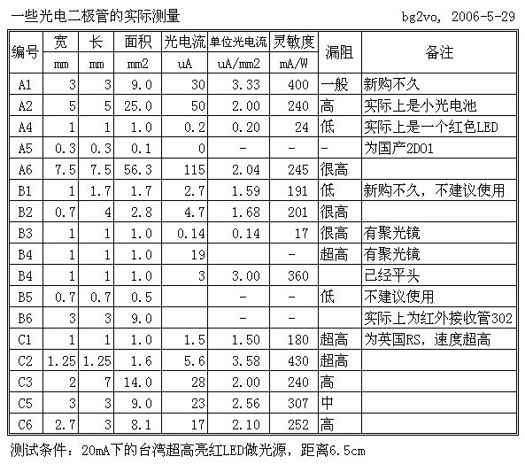

光电二极管具有线性度高、响应速度快、弱光响应好的特点,因此常用于要求较高的场合。 以下是一些常见的,实际测量了灵敏度。在650nm的红光下做到400mA/W基本到极限了,大约相当于14%的效率,低于200mA/W的属于偏低。

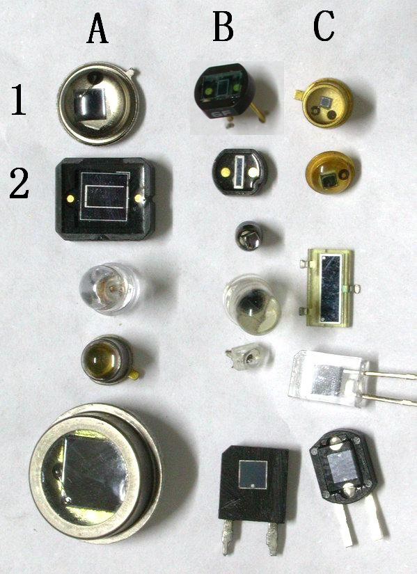

我已回信,请接收, 那个C3(2*7mm)的是怎么回事呢?
看上去有三个管脚,是两个二极管吗?有何特点和应用?

那个C3我也没太弄明白,右边为负极,左边两个对称的正极,点焊在两个角上。但测试结果并不太对称,光电流一个大一个小。

C3是不是相当于二象限管的意思呢?
用激光沿7mm方向移动照射一下看?可能两个管的输出值会有变化?
这样就很方便得到我想要的差分信号了?
省得用两个并排的光电管或是昂贵的二象限管了,
