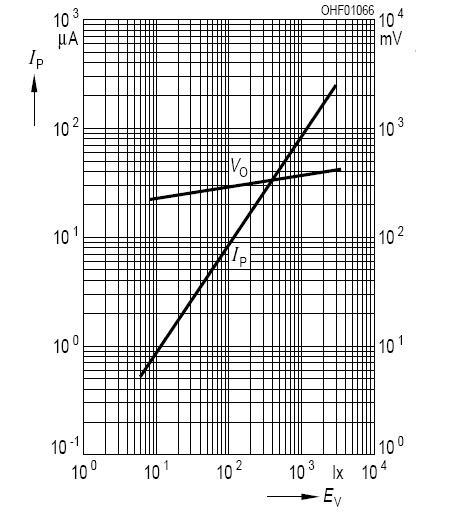

但硅光电池有一个特性就是和光照度成正比的是它的短路电流,而其开路电压和光照度的对数成线性关系,如果我选择电流放大,那么为了保证光电流与照度的线性响应,应选用低阻负载,所以相应的放大电路也应该是低输入阻抗的,那么会不会和吴量您所说的要高阻抗相矛盾呢???
 楼主| 发表于 2006-5-6 02:59:00 | 显示全部楼层
硅光电池的照度与短路电流以及开路电压的关系为
C:\Documents and Settings\lhd\桌面\1

硅光电池的照度和短路电流以及开路电压的关系为

此为硅光电池与短路电流以及开路电压的关系
