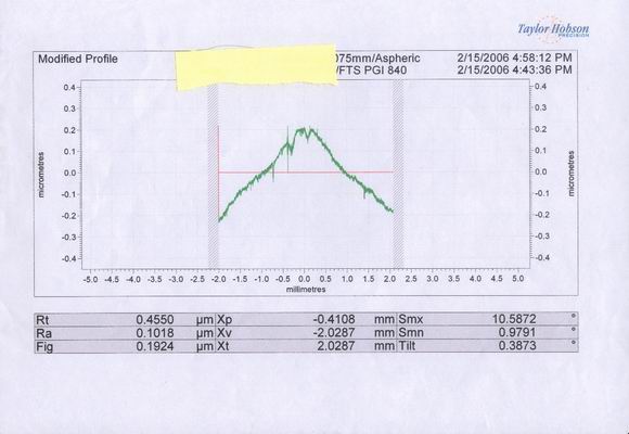

在轮廓仪测量非球面镜片时,以上参数代表什么意思?最关键的是那参数,一般标准定位多少?谢谢
同时在轮廓仪作球面检测时
  1.球面实测R值和理论R值的差值同用光学样板(元器)检测时的光圈数有什么关系?
  2.局部光圈(As)和轮廓仪测得的数值(Ra,Rp,Wa............等)那个参数之间有对应关系,又怎么换算?

RT表示形状误差,等同于P-V.
RA表示表面粗糙度.其他的没什么
你的图片上面表示RTo.4um, RA:0.1,这个都比较理想了.但是还可以做到更小

那要看是什么东西.现在国内能做到Ra0.10-0.15,Rt0.02-0.015um.Rt0.1大了点.
发表于 2006-5-10 05:55:00 | 显示全部楼层
Ra0.1-0.15um,Rt0.02um

Fig:最小二乘拟合线和由非球面轴分割的轮廓顶点之间的垂直距离。
Tilt:计算出的零件的水平轴相对于测量横臂的基准轴的角度。
Xp:是最高峰对非球面轴线的距离。
Xt:测量数据的起点到非球面轴的距离。
Xv:最低的谷到非球面轴的距离。
Smx:最大表面倾斜误差。
Smn:平均表面倾斜误差。
供楼主参考。另外,楼上的各位太小看我国的光学加工水平了。
