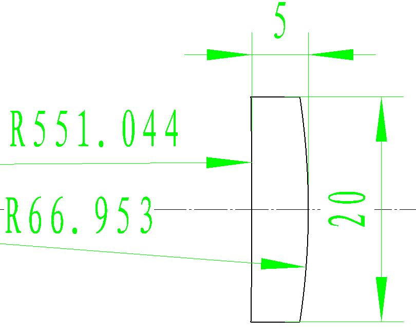

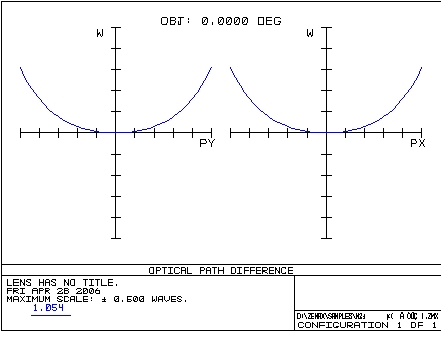

这是我设计的透镜,用来测量激光束M2因子的。请高手指点一下
发表于 2006-5-10 18:19:00 | 显示全部楼层 |阅读模式
取透镜口径为15mm,为光斑宽度10mm的1.5倍。焦距为150mm,中心厚度为4mm(双凸透镜中心厚度为5mm),采用K9 玻璃。
双凸

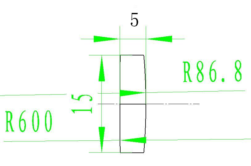

凹凸

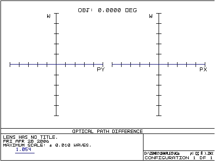

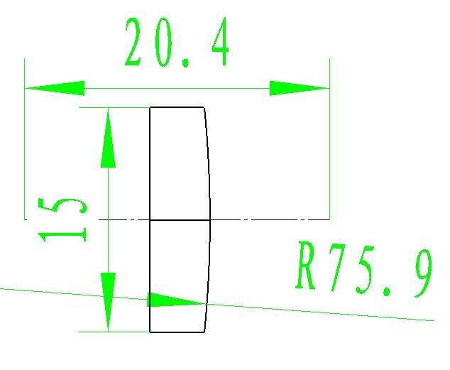

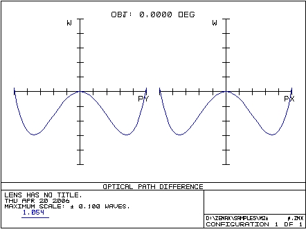

非球面

恳请各位有经验的大哥们帮我看看,应该采用哪种透镜比较好?M2因子测量对透镜有什么要求呢?
