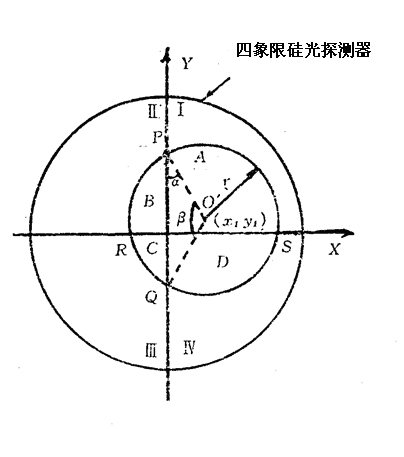

令四象限硅光电池的分界线与直角坐标轴重合,如图所示。
[求助]关于四象限探测器一致性
[求助]关于四象限探测器一致性
假设目标经光学系统在四象限硅光电池上成一圆斑状的像且光斑均匀,按图2-2所示,设其中心坐标为(x y),圆斑半径为r,各象限上光斑面积占总光斑面积的百分比为ABCD,光斑总功率为P K为常数。则由图2-2的几何关系可得:
Vx1=KP(A –C(B- D) )= 4KPx1/πr          1
Vy1=KP(A-C +B-D)= 4KPy1/πr 2
显然,当目标与XY平面原点重合时,x10y10 ,则Vx1=0 Vy1=0;
因此,A-CB-D作为输入端分别输入差分放大芯片AD620。只要进行(1)、(2)式的运算,用软件就可实现四象限的定位计算,并将值精确地反映至程序窗口上,从而能直观地观察到目标中心是否偏离,偏离方向及偏离度的大小。
