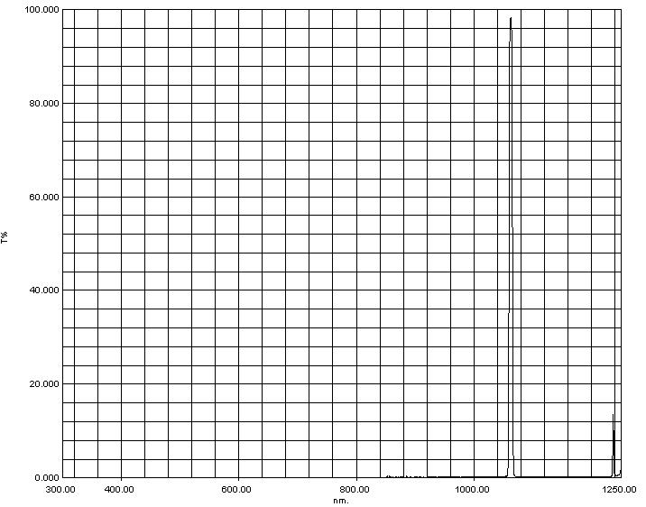

楼主: optorun
如图1064nm Tmin>=90%

这个产品就是AR+Absorb glass+narrowband filter, 对于DWDM的设备,看不出来T>90%有什么难度,应该做CWDM的厂家都能做。
发表于 2006-8-12 06:56:00 | 显示全部楼层
一般DWDM的控制精度是十万分之一,加上其他系统误差,做到千分之几应该没的问题,用千分之几的误差做T>90%,几个纳米的narrow band filter,应该是小菜一碟;如果你用南光的机器,做到T>80%,那就很牛比了,optorun ,你在 TFC上自己做的效果图吧          T

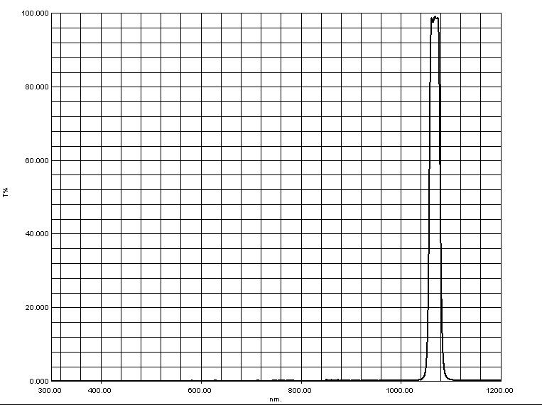

发表于 2006-8-22 18:24:00 | 显示全部楼层
如图1064nm Tmin>=90%
如图1064nm Tmin>=90%

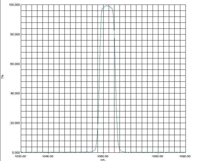

发表于 2006-8-22 18:29:00 | 显示全部楼层
如图1064nm Tmin>=90%
如图1064nm Tmin>=90%
BP1064,o-15度入射,半宽度23+_2NM,T106495%
发表于 2006-8-22 19:01:00 | 显示全部楼层
如图1064nm Tmin>=90%
如图1064nm Tmin>=90%
BP1064,第一个图的放大图.1064+-1NM,T95%,半带宽5+-1NM,95%最高透过的带宽3NM;350-10531075-1200,OD5; 0.003NM/oC
