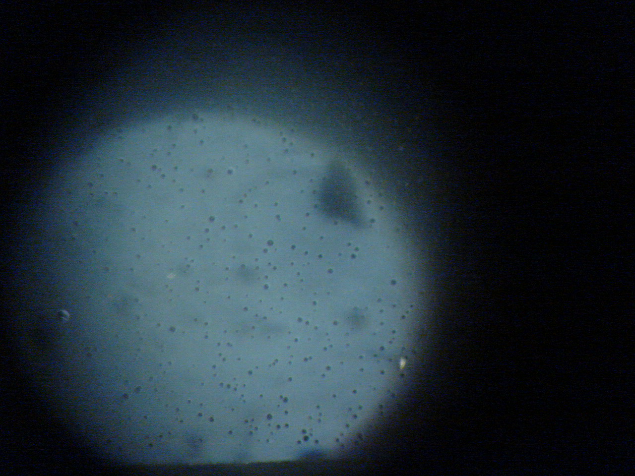

我 是做铝镀膜的,最近出现的前所未有的现象,实在找不出什么原因?
还请各位大虾帮忙分析一下:
镜片镀膜完后,检查一点问题都没有,但是过了几天后,就开始在镜片上出现很亮的点
在显微镜下面观察 是黑色。
各位大虾们,求助阿!
各位大虾们,求助阿!
请各位帮小弟分析一下!
叩谢!!
发表于 2006-7-28 22:27:00 | 显示全部楼层
有意思啊
可惜没看到实物,得好好观察下
好象有些发白
发表于 2006-7-29 23:34:00 | 显示全部楼层
1.有可能是镀膜氧化.
A.确认DP冷却水温度,如湿度过高可能有返油。
B.清洗吗?如果清洗.确认洗剂PH值及温度.
C.使用90度的烤箱烤一下试试.
发表于 2006-7-30 03:10:00 | 显示全部楼层
可能是返油或者玻璃没有处理干净,也可能镀膜工作室太脏!
发表于 2006-8-3 07:00:00 | 显示全部楼层
老兄:你说的有点笼统。就这样是很难有个明确的判断,只能猜想而已。
1:你的工艺是否有改变(包括各种材料,镀膜方法等);
2:你零件检验后放置的环境是否有改变;
3:你设备各项参数是否有改变等。
若有可能,做一个金相分析,就比较清楚了。从你说的来看,我感觉更像是材料不纯(不知你用甚么方法镀制,溅射?电子枪?组蒸)。。。。。。
 楼主| 发表于 2006-8-6 20:01:00 | 显示全部楼层
这种问题我们也考虑过,若是材料不纯净的话,应该是很连续性或者说发生率很高。
但是我们目前不是连续性,而且是偶尔才发现(这种情况实在镀膜后的7天内左右),时间一长的话还会继续出现。
发表于 2006-8-7 00:01:00 | 显示全部楼层
我看有可能是霉点。
 楼主| 发表于 2006-8-7 01:05:00 | 显示全部楼层
请问7楼的朋友怎样解释 霉点 一词?
谢谢!
发表于 2006-8-8 05:51:00 | 显示全部楼层
我这里说的材料不纯不是指的膜料。而是指的蒸发到基底上的材料。在阻蒸中,钨丝和铝丝总会相蚀,相蚀后的混合物其熔点是低于钨而高于铝的,一旦你的镀制工艺或设备上出现符合它的蒸发条件,就会有这种可能。当然,这只是一种猜想,因完全不了解你的各项条件,只能这样了。
