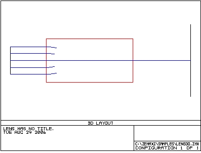

光线传播问题----高手帮忙
光线传播问题----高手帮忙
</p><p></p><p>为什么光线不传播阿???怎么走了半截就停止了阿????</p><p>请高人帮忙指点一下~~~!!!谢谢<br/></p>

<p>是盗版不?</p><p>好像不会出现这样的问题。</p><p>检查一下设置</p>

<p>这个和盗不盗版应该没什么关系,应该是设置问题</p><p>中间的光学元件是什么,能不能改薄点试试,再检查一下视场的设定,材料的设定</p>

看样子,中间的元件是剃度折射率材料的吧?》

中间元件是rectangular pipe,问题已经解决了,是没有设置出瞳位置,在NSC里面设置EXIT Z的值等于PIPE的长度就可以拉~~~谢谢各位的关心~~~~~~

嗯,楼上说的对,我以前也不知道设置出光的长度,到处找。最后才发现了该参数.
