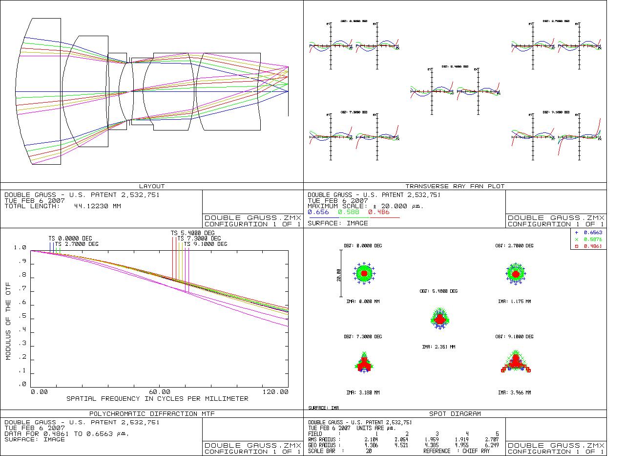

谁知道这两个MTF哪个更好一些啊

我只能说还能做的更好的,还有优化空间

新手弱弱地问一下,MTF曲线中竖直的几根直线代表什么意思??

我个人认为还是第一个好一些,MTF比较接近,SPREAD SPOT 也比较小!成像应该更清晰,像差更小些!

应该是第一个好!!!
竖线代表了不同的视场角度,但是具体位置好象是随机的,其他的人怎么认为呢?

建议楼主计算下公差,看那个好做选那吧!!
 楼主| 发表于 2007-5-28 06:33:00 | 显示全部楼层
谢谢大家的回复,对这两种设计结果都做了公差分析,第一种的公差要松一些,加工的工艺方面也容易达到,所以倾向于选择第一种设计结果!
