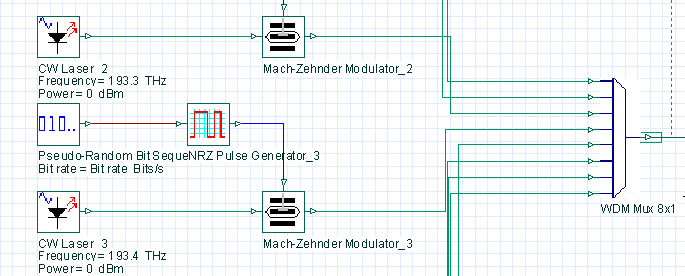

一般TUNABLE LASER SOURCE吧,然后用调制器发送光信号。
asattached fig shows,any conmment pls let me know.

 楼主| 发表于 2006-10-9 04:59:00 | 显示全部楼层
你这个是DWDM系统的示意图吧
