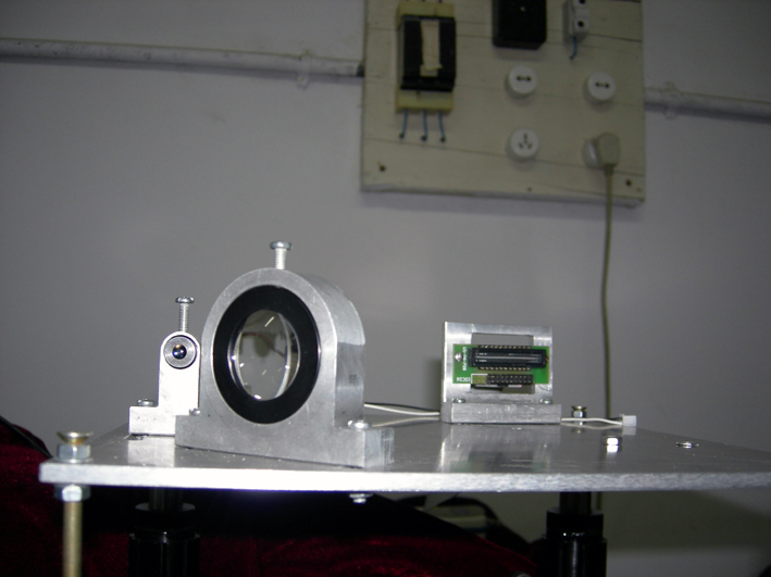

小弟非光电科班出身,按照激光三角法用几何光学设计了简单的三角法光路(用的是普通单透镜)和器件支架,如图(下载文件中)。可是由于机械加工和装配的误差开始都检测不到信号,而且体积膨大,近25cm*25cm,测量精度理论上才达到千分之一毫米(实际上没有做测试,因为结构问题,没法密闭遮光,所以没有做实验,而且因为结构偏差太大,心里也没底),外国的同类产品大小只有手掌大小,测量精度还比我现在做的强很多。问题主要之一就是通过光路的改进(包括透镜)减小最终的尺寸,能到手掌最好;问题之二就是怎样设计小的、精确固定的器件支架,减小系统误差。
两大点问题讨论:
一、光学问题
1、光路这样设计可否?
讨论:(1)有点简单,心里没底;
(2) 简单光路导致最终结构过大,这是一大缺点;
(3)适用单透镜是不是成像很差?
2、有没有既能提高放大倍数,而又减小相距的透镜组?价格如何?我需要的放大倍在4左右,物距大约40mm
讨论:这样的光路感觉太简单,因为是微位移测量,既需要放大,要提高精度,则需要放的更大,这样导致结构更大;实际上我想要结构很小,这是一个两难的问题,因为我对光学不了解,是不是有这样的透镜能解决这样的问题?
3、有没有好点的方法或者改进方法、意见?谢谢!
二、机械结构组合设计和加工设计
1、固定部件或者支架的设计的改良?更好的方案?
讨论:如图中所示,我觉得我做的支架,结构不够合理,一方面,各个部件虽然能各自调整但不能协调调整,因为是微位移测量,手动调整误差较大,使得调整复杂化;另一方面,加工精度不高。我现在认为对于我的测量对象,固定支架应该是最好的。因为没有设计经验,是不是有更好的设计方案?要是能包括密闭遮光在内就更好,谢谢赐教!
2、材料的选择
我现用的是一种轻质铝,有一点不好,导电,因为刚开始没经验和没注意整死了我好几个激光二极管。
谢谢赐教!

两个建议,不知是否有效
1镜头做小,线阵ccd靠近镜头
2光源信号调制、密闭盒子增加信噪比

与负透镜结合,实现短工作距离.
接收光路密闭.
发射光路与接收光路的相对位置设计成固定的,通过调节发射光路(或接收光路)的位置,来实现两者的精确定位.
嘿嘿,调节光路是做光学仪器的一个重要过程,省不了的.
