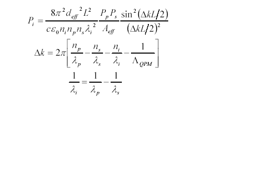

p1. SHG,DFG的中文翻译是什么?/pp2.参量振荡中,我始终没有找到功率转换方面的公式,下面的公式是针对PPLN的DFG过程的,不知道能不能用于普通的OPO过程?/pp谢谢各位能给个解答!/pp/p
