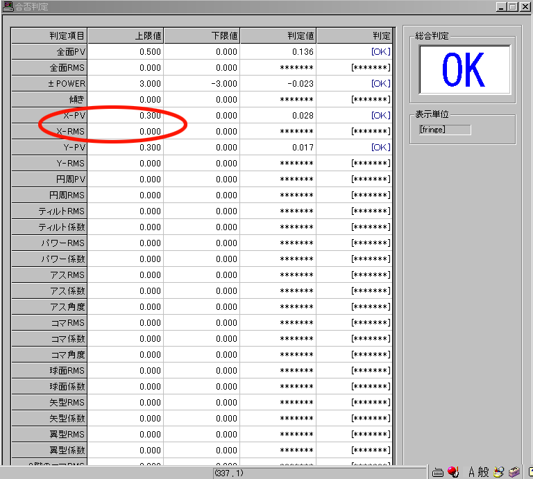

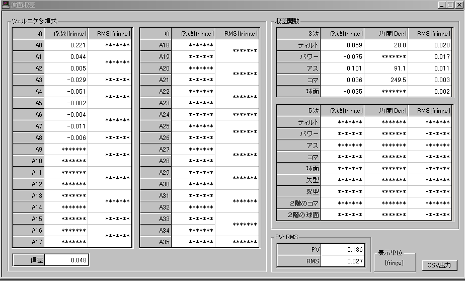

[贴图]平面干涉仪数据
发表于 2006-11-25 06:28:00 | 显示全部楼层 |阅读模式
[贴图]平面干涉仪数据
[贴图]平面干涉仪数据
[贴图]平面干涉仪数据
[贴图]平面干涉仪数据

楼主,这是富士能干涉测量的数据吧,好像主要是面形和波前畸变指标

感觉没有zygo分析的爽.这个数据看起来有的老土了

RMS不可能为0,除非采集面积极小。XY方向可以控制像散0.3,全面地0.5是指局部最大误差,峰谷值。

只能大概的测一下,精度方面没法和zygo比,以前日立的分光机也搞过一个这样的合否判定程序,一点都不好用,花了几十万但没投入使用过。

从数据的显示情况来看,贵司没有选择x-rms和y-rms作为合格判定的条件,所以判定窗口中不会显示这些数据。x-pv主要是指在x轴上的pv值,x轴可以更改其所在横截面为止。

想问下power的正负代表什么?
