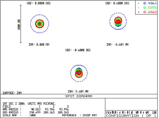

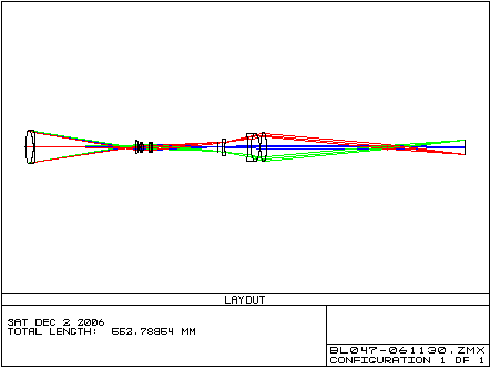

这个是我设计的口径为40的枪用瞄准镜
 楼主| 发表于 2006-12-3 01:56:00 | 显示全部楼层
这个是我设计的口径为40的枪用瞄准镜P/P

发表于 2006-12-5 06:16:00 | 显示全部楼层
再消点球差会更好的
发表于 2006-12-5 06:26:00 | 显示全部楼层
弥散大了些
发表于 2007-1-9 17:14:00 | 显示全部楼层
就这也能用
发表于 2007-1-14 16:54:00 | 显示全部楼层
兄弟,你的分划丝那里怎么还有一个透镜啊????那是做什么的??我做的从来没用过这样的透镜~!!!!!把的你ray aberration也发上来看看啊,就看一个spt看不出来啥,最好传一个airy disk的spt上来,这样才能有比较啊~!同行,希望多多交流~!
发表于 2007-7-9 15:29:39 | 显示全部楼层
出瞳可以做的很长,不错.

发表于 2010-12-22 14:31:39 | 显示全部楼层
视场角再大一点更好。
