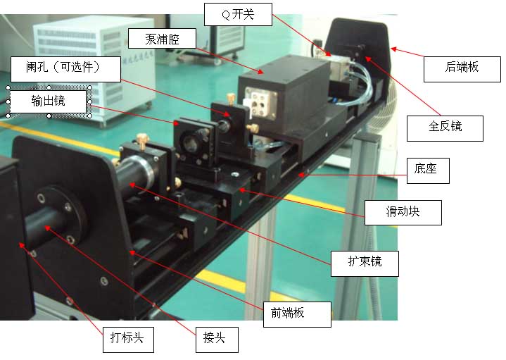

有谁做这种激光导轨的?

灯泵的声光调Q脉冲激光源,能作的人很多,能做好的就不好说了,要看什么要求什么参数。

这个不错啊,这么精致,是正规厂家吗?

我说的是这个底座啊,导轨.不是激光器.

...你画个截面图随便找个机械加工的单位就可以做了,怎么这个照片这么典型的楚天的风格?不过这种做法由于比较笨重,现在逐渐用的少了,不过其实我还是很喜欢的,比较好调节,也比较稳定.
一般用铸铁,不过后来也有用铸铝的.但是前者好一些.

是啊,但是做一两件不是费用高就是人家不肯做啊,如果有现成的就好了,各位知道哪里有卖吗?

难道这个都要自己画图纸去加工吗?市场上没有这种东西卖啊!

光学加工的如北京光学仪器厂,
