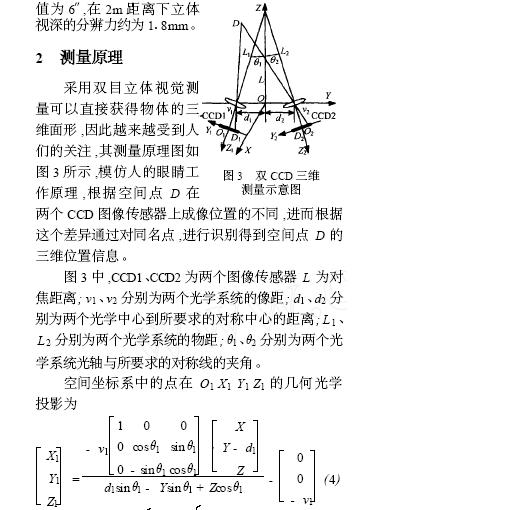

想问一个坐标投影的问题,希望大家能帮忙解决一下,谢谢
 楼主| 发表于 2006-12-12 03:28:00 | 显示全部楼层
问题 如上

根据上图及说明,这个最后的公式是怎么推出来的,非常想知道,希望能解答一下,谢谢
