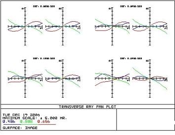

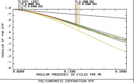

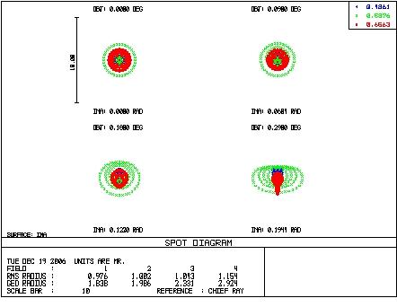

p我设计的40X56的枪瞄镜,成像质量如图所示,单位是毫弧度,MTFgt;0.3(@0.3毫弧度),这种成像质量可以达到使用要求吗?有些问题想请教各位高手:中间的转像透镜组的半径都很小,因为全视场只有0.58度,一次像面的像高很小,在一次像面后没有加场镜(视场很小,加了场镜效果也不大)。转像透镜组半径很小,不好加工,怎样把半径改大,以方便加工呢?br/另外,对这种枪瞄来说,是否还需要加一个调焦镜来对不同距离调焦,我的想法是用移动转像透镜组来调焦,不知道这样是否可行,必须加调焦镜吗?枪瞄镜的调焦方式有那些啊???

<p>兄弟,系统的球差很大呀,而且边缘视场存在彗差,其他的像差也不小哇,整个系统的成像质量很差。转像系统口径太小,而且半径也较小,无法加工,整体来说你的这个设计是失败的。你想转像系统的半径大一点的话,建议你选取折射率较高的材料。</p>

转像系统的材料折射率已经比较高了,是ZK和ZF材料的,一次像高不大,转像系统要有较大的放大倍率,另外还要保证出瞳距离85mm,请问楼上,怎么提高成像质量呢???

建议先在像面之前加入一个paraxial面,焦距设置成目镜的焦距,然后再把相关的图片show出来,尤其是ray fan 不加paraxial面会有很大的差别~!!!
