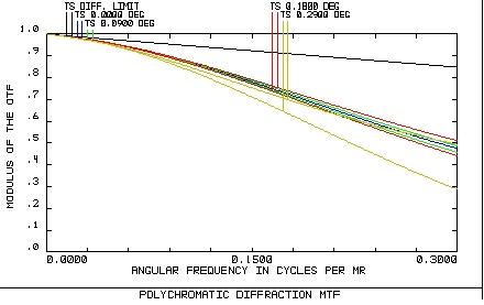

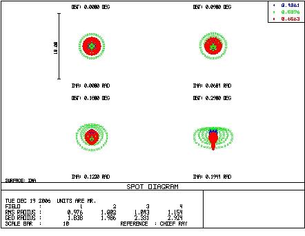

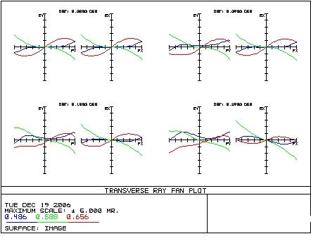

我设计的40X56的枪瞄镜,成像质量如图所示,单位是毫弧度,MTF0.3(@0.3毫弧度),这种成像质量可以达到使用要求吗?有些问题想请教各位高手:中间的转像透镜组的半径都很小,因为全视场只有0.58度,一次像面的像高很小,在一次像面后没有加场镜(视场很小,加了场镜效果也不大)。转像透镜组半径很小,不好加工,怎样把半径改大,以方便加工呢?<br/>另外,对这种枪瞄来说,是否还需要加一个调焦镜来对不同距离调焦,我的想法是用移动转像透镜组来调焦,不知道这样是否可行,必须加调焦镜吗?枪瞄镜的调焦方式有那些啊?<br/>
