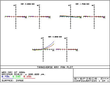

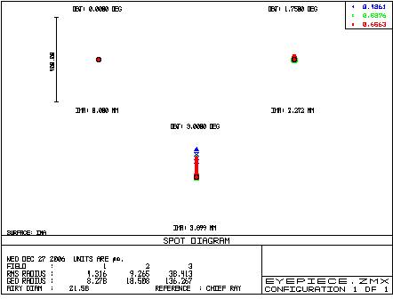

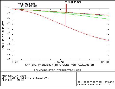

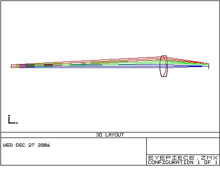

br/设计一目镜,全视场角6度,请大家指点一下,是否满足要求?

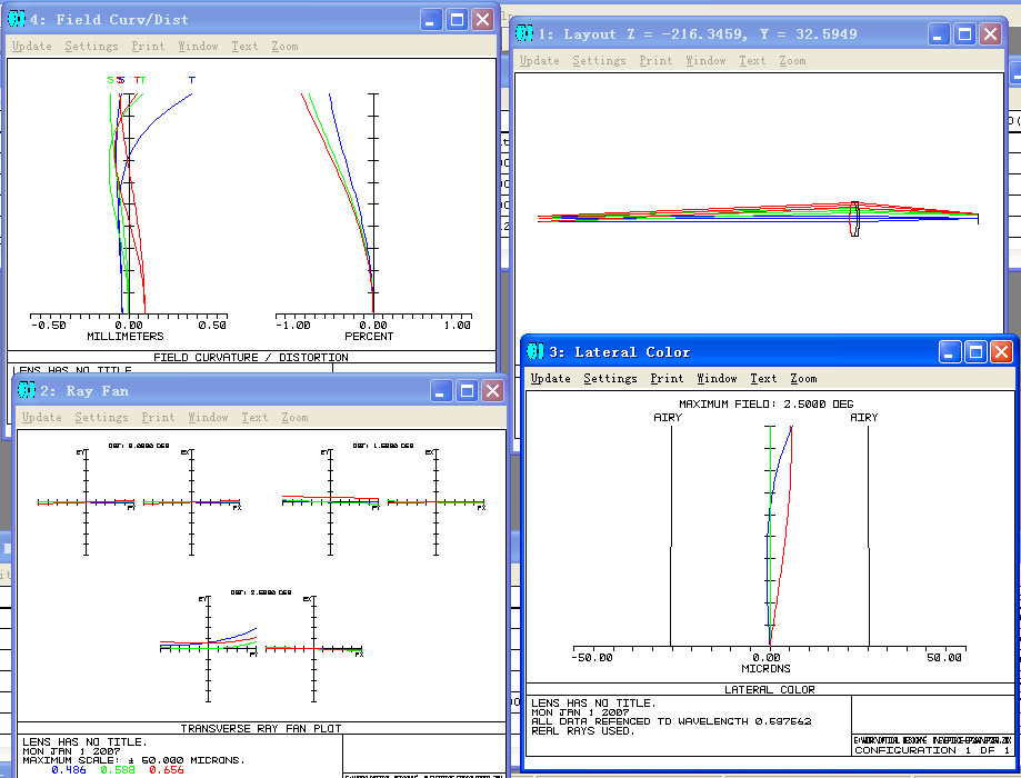

 楼主| 发表于 2006-12-27 17:32:00 | 显示全部楼层
请高手指点一下,哪些像差不满足要求?如果用物镜进行补偿,都要补偿那些像差??!~谢谢~!!
发表于 2006-12-29 19:22:00 | 显示全部楼层
<p>相对于5度的视场,全视场的慧差、子午场曲有些大了,尽量通过目镜来校正。不过你这怎么看都向个物镜。</p>
 楼主| 发表于 2006-12-29 23:21:00 | 显示全部楼层
设计的枪瞄,目镜和物镜我都用一个胶合镜片,所以看起来有点烂,用一个胶合镜片实现出瞳距离为250是有点难了,我想通过物镜和转像透镜来补偿目镜的像差。所以我只要把目镜所有的像差校正到最小就可以了,~!!希望高手能指点一下,全视场的慧差、子午场曲要怎么校正?优化函数用什么??我校正慧差加了一个coma权重很大,target设为0,子午场曲怎么加优化函数啊??

发表于 2007-1-5 19:44:00 | 显示全部楼层
设计一出瞳250mm的目镜,是否满足要求
 楼主| 发表于 2007-1-6 18:52:00 | 显示全部楼层
哇,还不错啊~!!麻烦告诉我你怎么设置的渐晕啊???教我一下可以吗????谢谢了,我就按照你所说的设置渐晕为0.5,在fie里面怎么设置??
