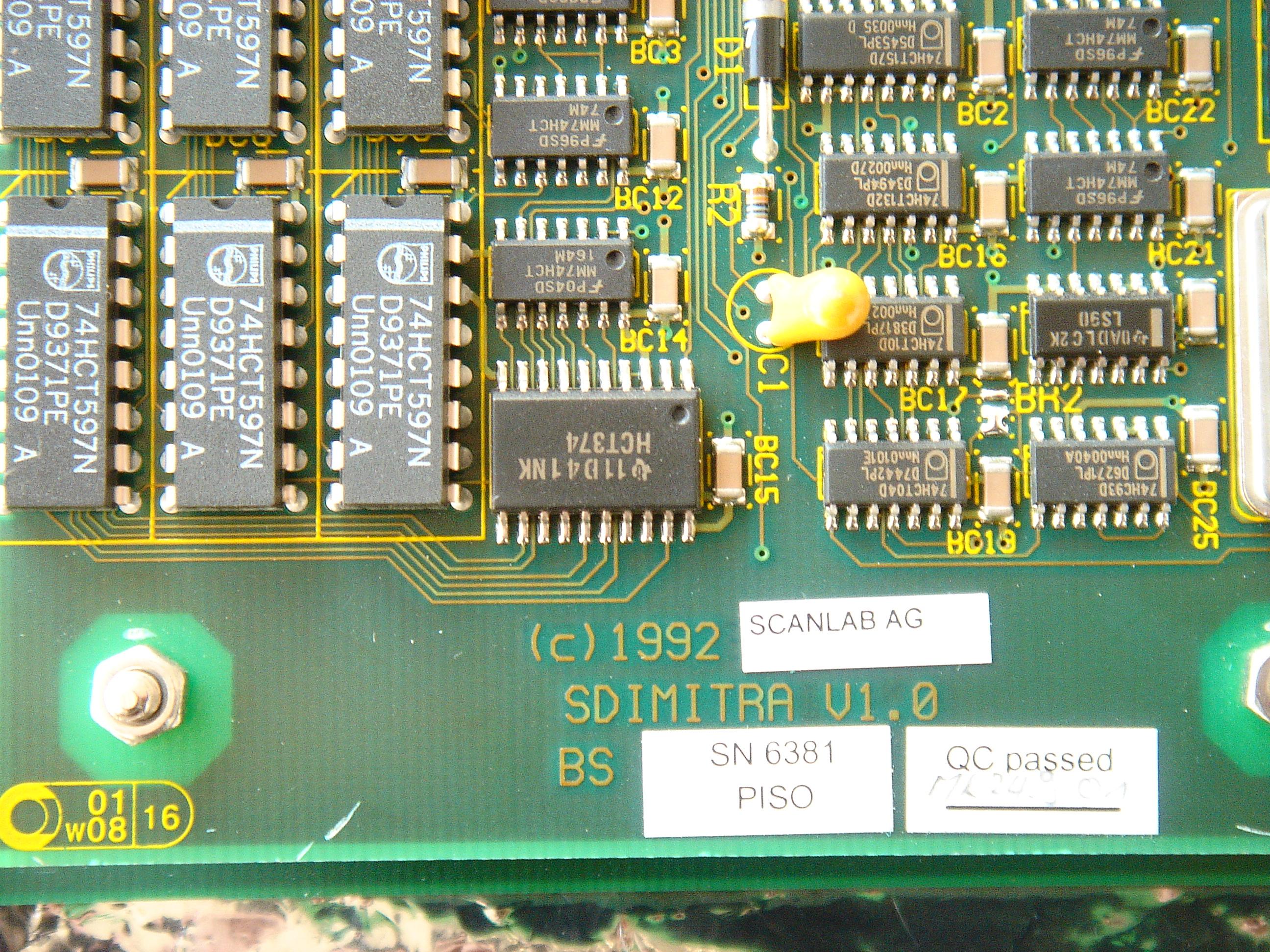

发表于 2006-12-30 17:41:00 | 显示全部楼层 |阅读模式
大家帮我看看这块扳子
大家帮我看看这块扳子
大家帮我看看这块扳子
大家帮我看看这块扳子
 楼主| 发表于 2006-12-30 17:45:00 | 显示全部楼层
e:\yueke\1\dsc03603
发表于 2006-12-31 19:08:00 | 显示全部楼层
有什么问题么?scanlab的rtc,不知道是3还是4,还有就是D/A转换板,看这个板子看不出什么东西的,核心在于卡上的程序。以及scanlab卡和电机控制上的技巧。
 楼主| 发表于 2007-1-2 17:34:00 | 显示全部楼层
我想知道它的两个端口的定义,楼上的 老大能提供吗?谢谢.z130201@163.com
发表于 2007-1-3 03:56:00 | 显示全部楼层
。。。。以前还有,前几天家里清理,几本SCANLAB的说明书好像被当废纸卖了。。。。
发表于 2007-1-3 03:57:00 | 显示全部楼层
哦,有个旧的硬盘上还有一个光盘的拷贝,我找找,这两天发给你。
 楼主| 发表于 2007-1-4 03:32:00 | 显示全部楼层
谢谢啦,Z130201@163.COM!!!!!!!!!
发表于 2007-1-9 02:25:00 | 显示全部楼层

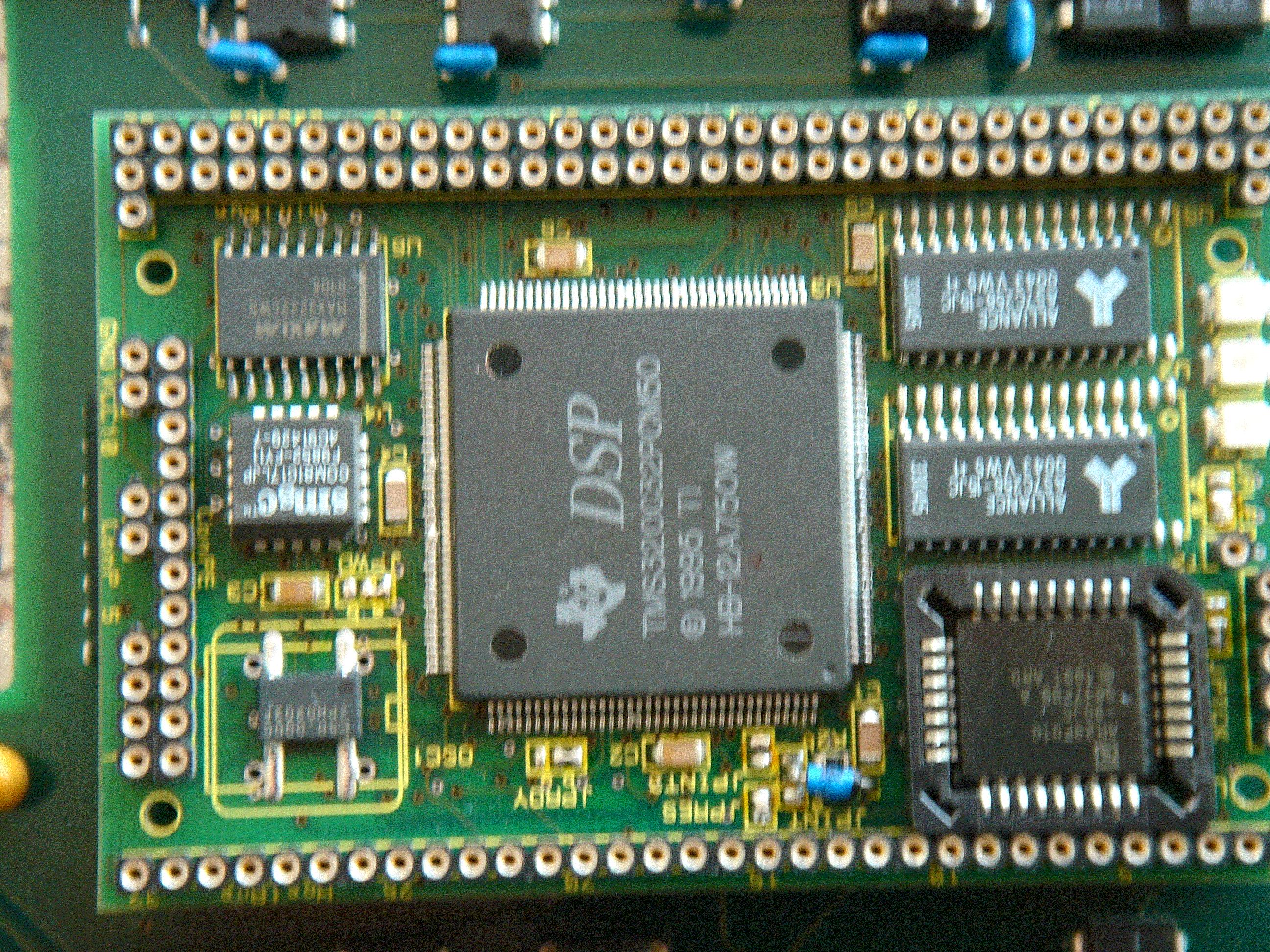

楼顶的板子是scanlab的没错,但是绝对不会是RTC3或者RTC4,你去www.scanlab.de看看,跟你的板子差别大了。另外RTC3用的主芯片是DSP5410,RTC4用的主芯片是DSP5420,上面的图片显示主芯片是DSP5320(或者是6320,看不太清)。时间上来看估计是RTC1或者RTC2吧,只怕scanlab早就不生产了。
发表于 2007-1-9 17:39:00 | 显示全部楼层
当时是没看全图,这块卡应该还没有按照RTC的型号来命名,应该是scanlab最早的卡,现在基本上是连维修都不可能的了.
