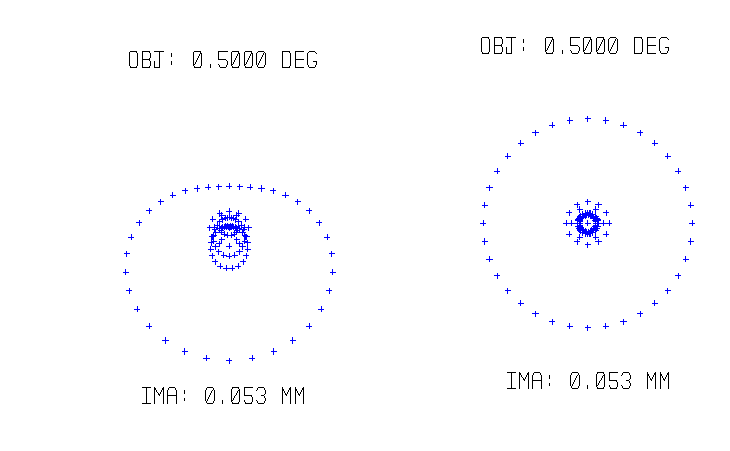

<p>如果以上两种光点的大小相同,但是其形状如图</p><p>我不明白的是,</p><p>1)为什么1图的中心的光点不在圆的中心?</p><p>2)两个图对于成象有什么影响?</p><p>3)产生1现象的原因是什么?</p>

p1,可能是彗差/pp2,不同程度的降低像质/pp3,彗差平衡不够,可以用Seidel Coefficients分析一下原因。

<p>我也认为是彗差的影响使得光点不在圆的中心,但是这是在像面0.053mm的高度 如果成像在类似1/3'的CCD上的话,我认为这个不足以影响像质.就像一粒沙子 不足以影响一锅米饭一样啊(好像饿了) 呵呵 我也是初学 浅见而已.</p>

可以把爱里光斑的大小打出来作参考。也可以把 ray fan 和 OPD 打出来看看。如果光斑小于衍射极限,该系统像差对像质影响很小。

孔径太大,镜片太少,边缘像差无法矫正,造成周边光线离质心远。

你把光束多打印一些出来可以看得更清楚些。可以消消正弦差试试。
