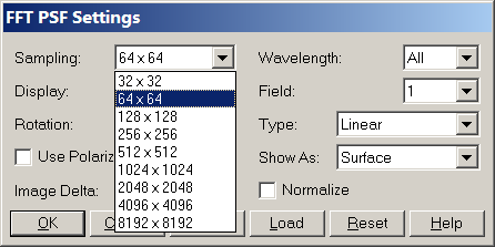

发表于 2007-3-23 18:42:00 | 显示全部楼层 |阅读模式
<p>包括点扩散函数\调制传递函数\能量集中度等等都显示不出来</p><p>sampling too low, data inaccurate</p><p>是什么原因?该怎么修改?</p><p>谢谢了</p>

发表于 2007-3-27 04:24:00 | 显示全部楼层
对啊,增加采样点.不过计算更新会慢点.

发表于 2007-3-29 06:07:00 | 显示全部楼层
系统中有没有什么倾斜的元件?或者着系统的像差非常大,或许会有这种情况。也许可以考虑非序列性分析。

发表于 2007-11-17 16:15:43 | 显示全部楼层
可能是因为你的系统像差太大,传函太低,光采用增加采样点的办法可能不行,试着检查一下你的系统。
发表于 2007-11-22 23:39:15 | 显示全部楼层
需要增加采样
