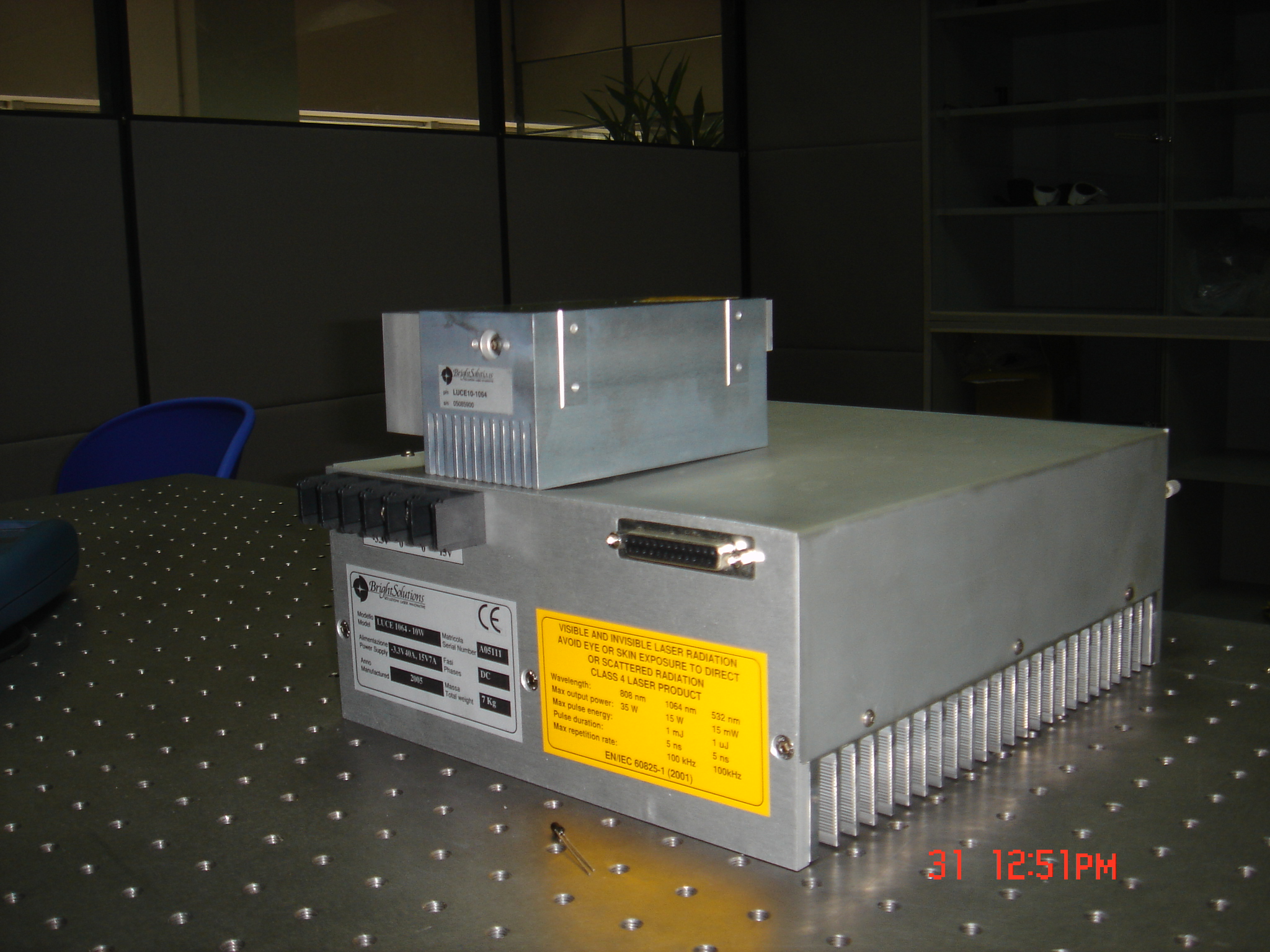

腔长小于100的声光Q激光器

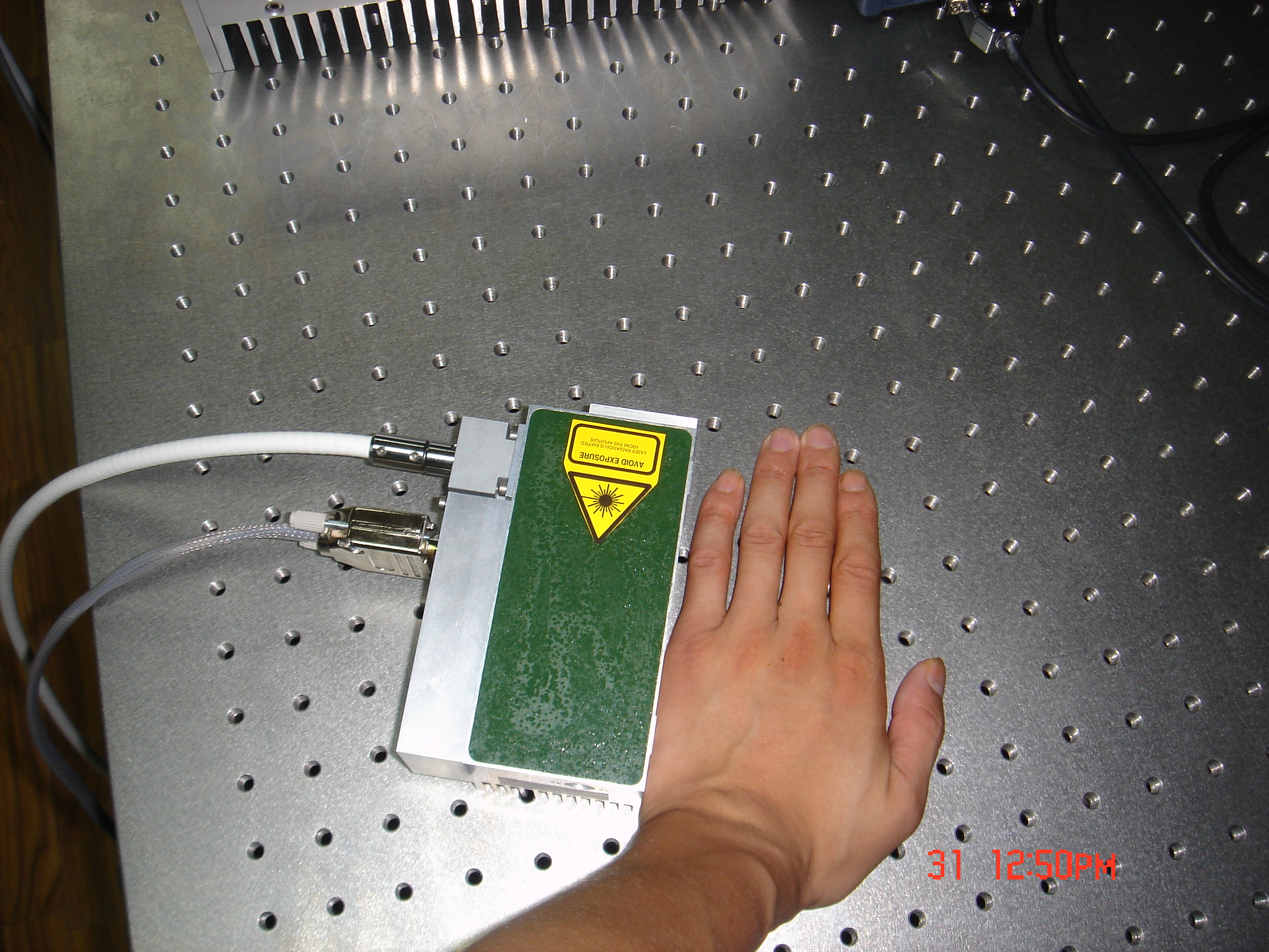

这个是我自己拍的自己的手,呵呵

上面是激光头部分,下面是包括了电路部分和泵浦源部分

这种微腔激光器的好处就是效率高,脉冲短,声光可以作到接近电光的脉宽,
有一点提示:因为腔长短,你可以不用平平腔,
