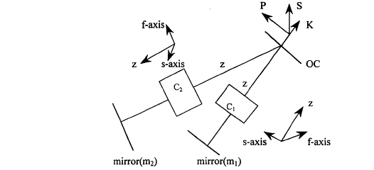

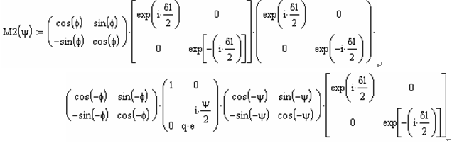

C1为对基波有δ1单程相位延迟的倍频晶体(如KTP),C2为对基波有δ2单程相位延迟的增益晶体(如NdYAG),m1m2为端面反射镜,OC为折叠镜(也是腔的输出耦合镜)。SP为光波在OC上的两个偏振轴,分别处于系统的子午面和弧矢面内,f s为晶体的快、慢轴。设SC1快轴之间的夹角为φ,和C2快轴之间的夹角为ψ,假设输入光的偏振方向与x轴平行,所以输入光的Jones矩阵为A1*=[0 1] ,则输出光与输入光的关系为A2=M×A1,其中,

这个矩阵哪儿出错了,请高手指教,万分感谢!!!
