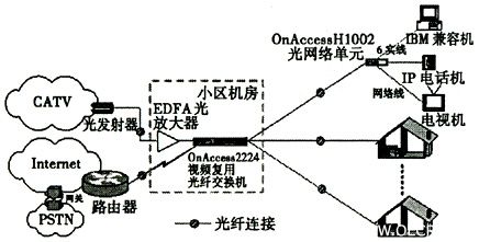

图1 某小区低成本FTTH三网合一组网方案
截止到2005年一季度,烽火通信和武汉电信合作,建设了武汉紫菘花园408户FTTH商用试点工程;与湖北网通合作,承建了南湖都市桃源的713户FTTH商用试点工程;与四川绵阳电信合作,承建了FTTO网吧接入等工程。这些工程的开通,标志着我国FTTH应用又上了一个新的台阶,为FTTH日后的规模应用和推广提供了宝贵的借鉴作用。
