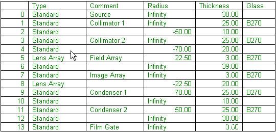

求助大师:如何用zemax建模以下照明系统,如何输入以下面数据?如何输入数组数据?
光源为8 mm长的灯丝,透镜数组为84 mm的正方形,有7 x 7的透镜结构,面数据在下图:
发表于 2007-6-21 21:47:54 | 显示全部楼层
用非序列模式吧。。。。

我也是在用非序列模式,可是在非序列模式下,不知道四个透镜和两个数组的面数据怎么输入?请前辈指点指点!多谢!
发表于 2007-7-4 10:19:45 | 显示全部楼层
采用非序列 透镜阵列

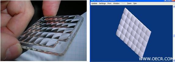

这个透镜数组是注塑出来的吧?
