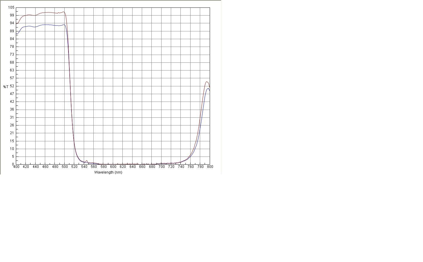

简单介绍:主要用来测量镀膜后玻璃的透射率等参数,因为折射的问题,需要在测量的时候给入射光线一个入射角,一般为14°。
背景描述:因为有两台机器,所以做了个比对,比对点是50%的谱线是什么(入射角用软件设定为14°)。发现对于同一块玻璃(同位置),一个测出来是510nm,一个测出来是530nm。相差好多。所以怀疑是不是其中一台的0位入射角不为0.(可以保证的是,软件设定转14°,机器就转14°)
问题描述:为了确定初始的入射角是否为0(即垂直入射),选用一块紫玻璃,在入射角为14°是,进行扫描。然后入射角转为-14°,再次进行扫描。理论上两次扫描的结果应该是一样的,但是结果如附件。虽然在光谱位置基本一致,但是在400~500nm透射率又差了好多。结果就不知道怎么办了。 请教哪位达人能给个正解。
P.S. 理论上14°和-14°入射角的透过应该是一样的。(这句话对吧?)
P.P.S 后来我有一个角度一个角度的对,结果发现在7°和-7°的时候,两次扫描谱线完全一致。唉真的要崩溃了
附件照片
附件照片
发表于 2007-8-11 09:21:03 | 显示全部楼层
蓝色曲线是转14度的,因为紫色玻璃转角之后光线沿斜线透过相当玻璃变厚,光吸收增大,所以透过率下降。应当垂直入射测量。仪器要自检或计量合格的。
