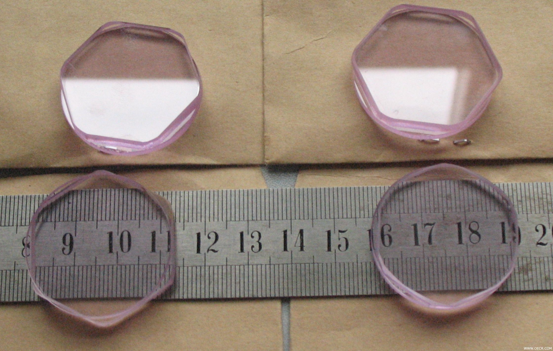

薄片激光器用的大尺寸YAG/Nd:YAG键合片,键合面的直径大于30mm!

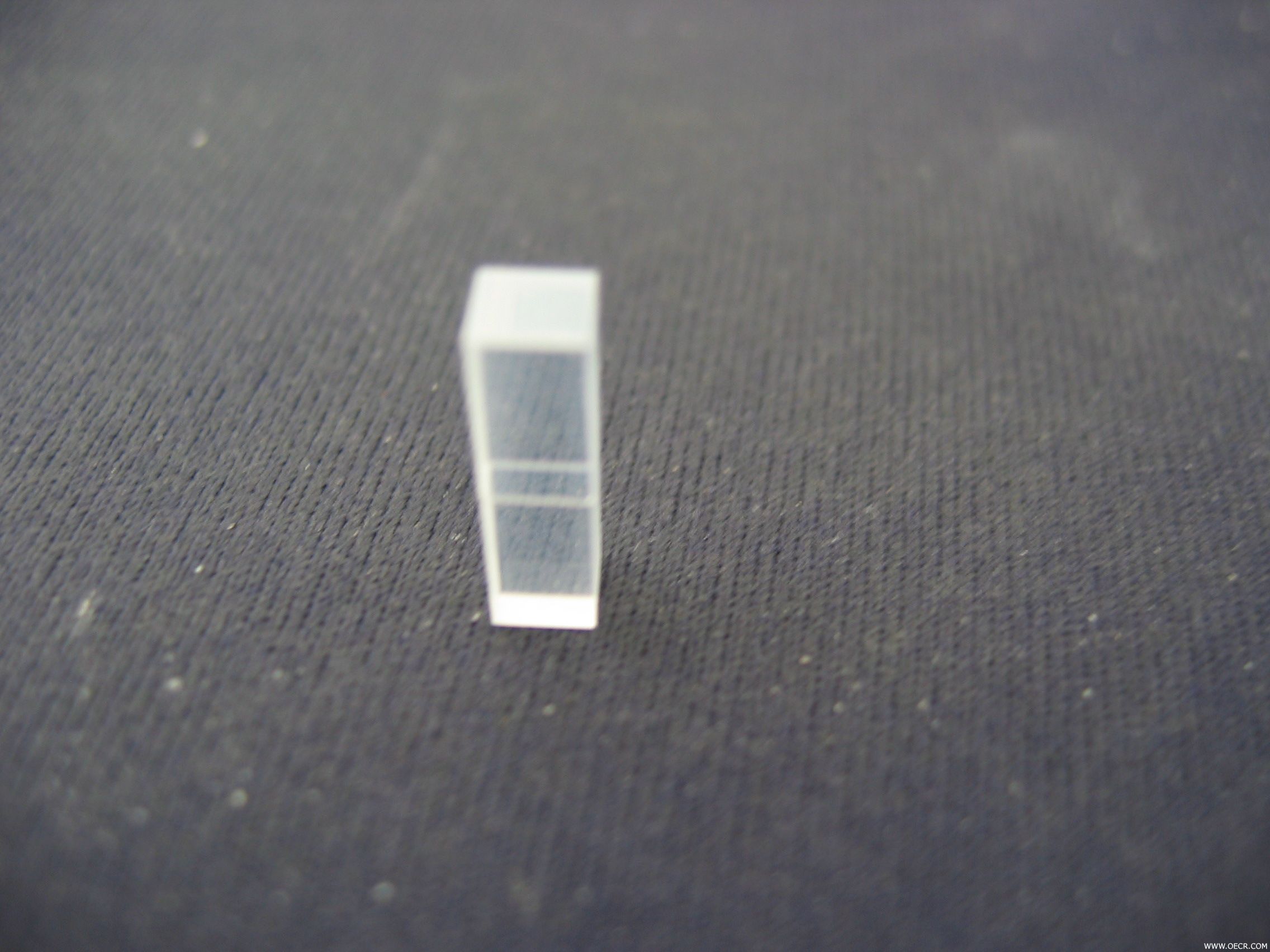

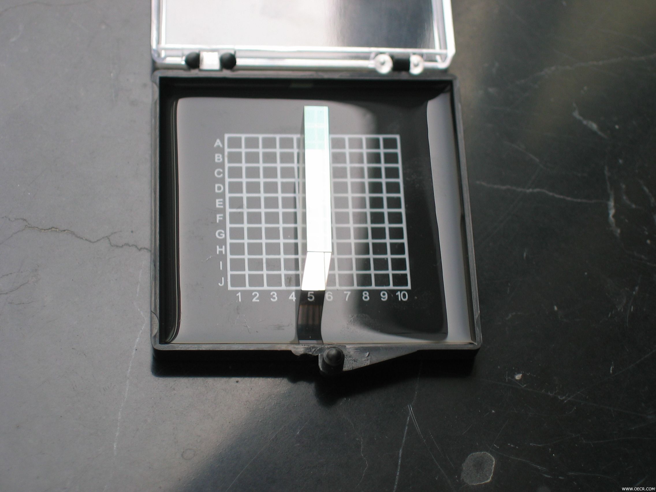

06年底,我们就已经加工出32X28X14的YAG+Yb:YAG+YAG三层键合的晶体了,现在我们已经完成了BBO+BBO的键合。
可惜我不会贴图,否则可以发给大家看看。
斑竹,教我怎么贴图,不会,郁闷!
发表于 2007-7-20 14:16:16 | 显示全部楼层
BBO+BBO

发表于 2007-7-20 14:49:32 | 显示全部楼层
YAD+Yb:YAG+YAG
