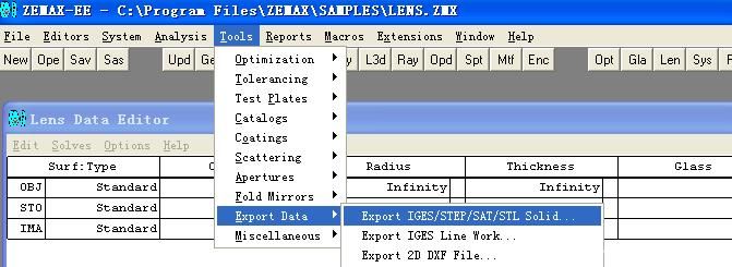

zemax和solidwork如何导入各自的设计文件
发表于 2007-7-18 19:53:09 | 显示全部楼层

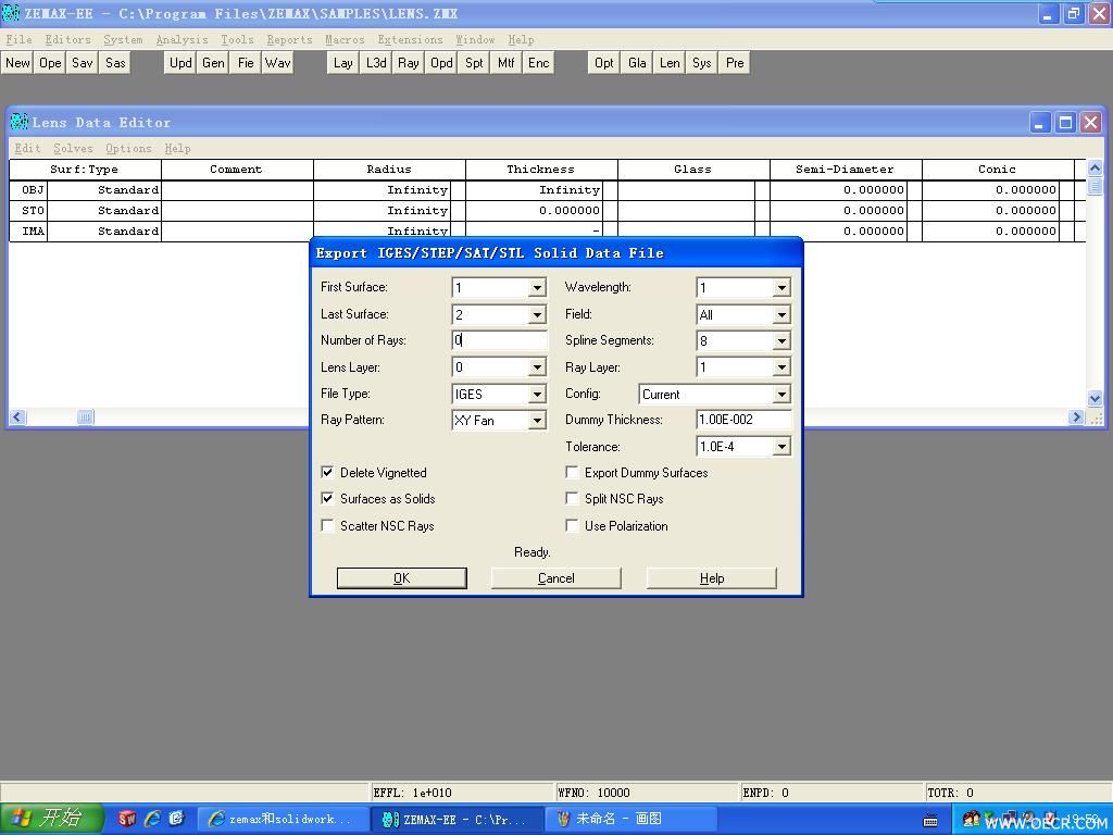

用zemax生成solidworks能够导入的iges等三维实体文件,可以设置光线等参数,然后导入到solidworks中

用SAT格式也可以 。
