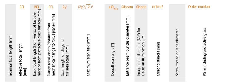

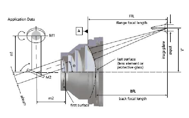

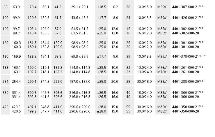

其实每种f-theta lens 都有最适合的入口光束直径,这个可以在厂家的文件中看到.
比如常见的1064的场镜
