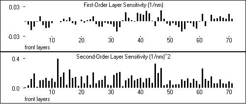

 楼主| 发表于 2007-8-8 16:12:53 | 显示全部楼层
用TFC对某一倾斜入射薄膜的误差敏感度分析图。

看你的贴图是分析膜层灵敏度的,也就是每层膜对整个膜系的影响.一般来说厚度薄的层影响大,分析那个东西实际的用途不是很大.合并膜系设计的时候也许有点用.
