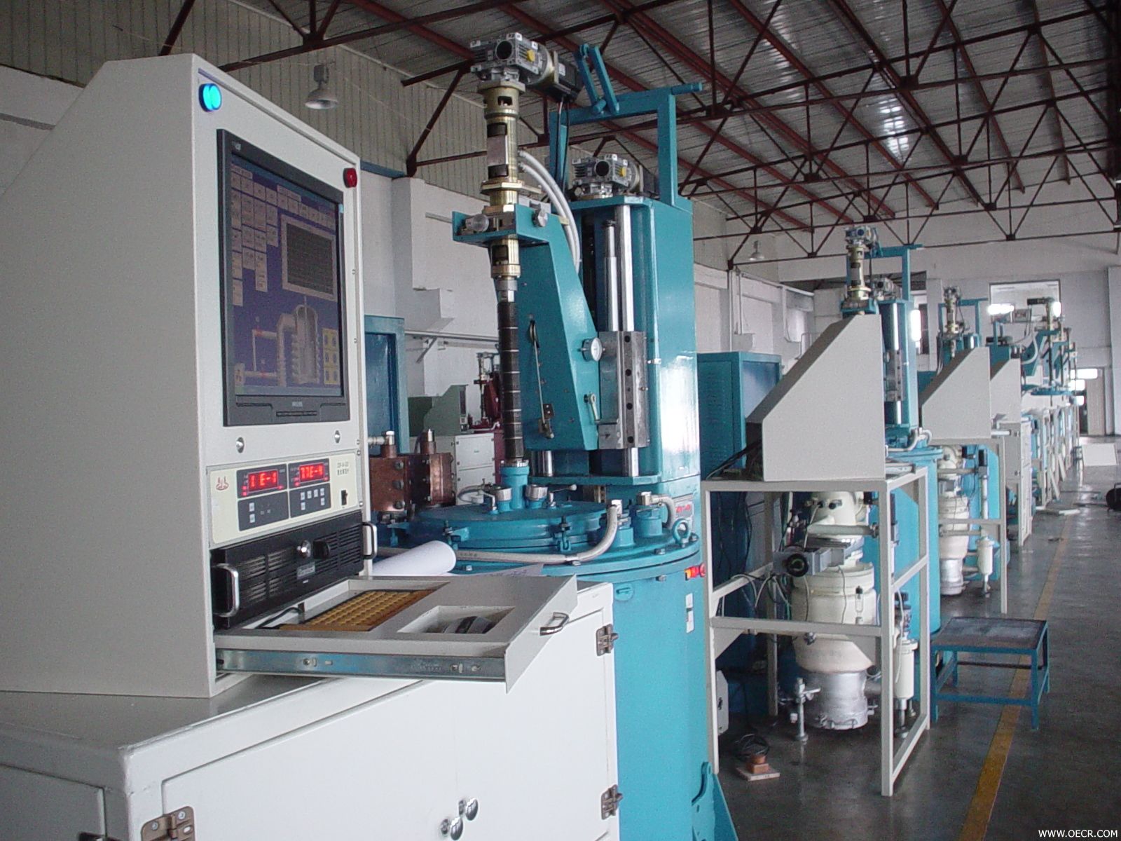

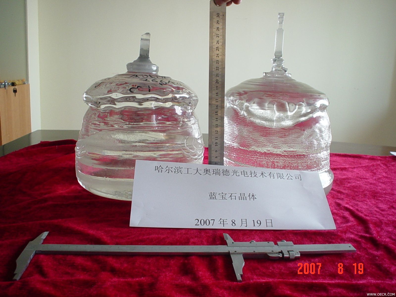

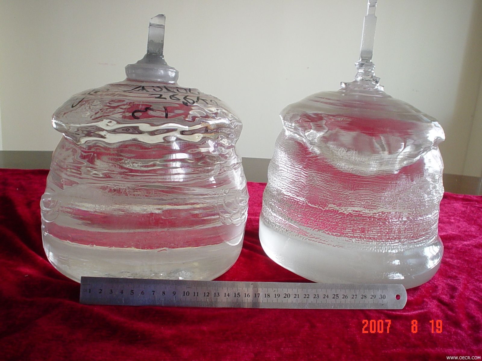

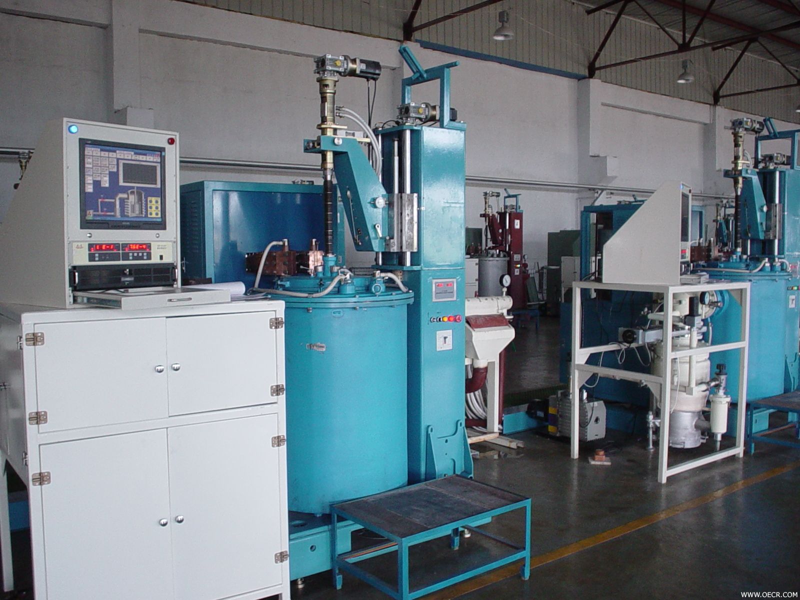

再给大家看看我们的另外一条生产线和蓝宝石晶体

这晶体位错密度多少?
发表于 2007-8-20 11:48:42 | 显示全部楼层
小于1000每平方厘米。

半蜂宽呢?
发表于 2007-8-20 15:07:31 | 显示全部楼层
为了克服常规X射线对摇摆曲线半峰宽的散射,采用北京正负电子对撞机国家开放实验室的同步辐射双晶衍射测量晶坯中心处蓝宝石晶体的摇摆曲线,测试结果为11”-12”
发表于 2007-8-20 15:08:20 | 显示全部楼层
回复 #4 jiangdoumi 的帖子
位错密度数值——EPT的平均值:ρ=7.6×101~8.0×102 cm-2

发表于 2007-8-20 15:47:01 | 显示全部楼层
为什么要找晶体中心处的啊

这炉子怎么看不到炉门
发表于 2007-8-20 19:53:41 | 显示全部楼层
这炉子没门的 ,是吧,ZrO2
