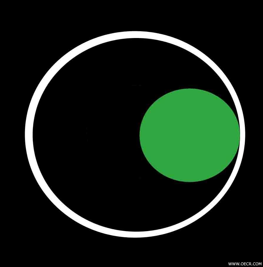

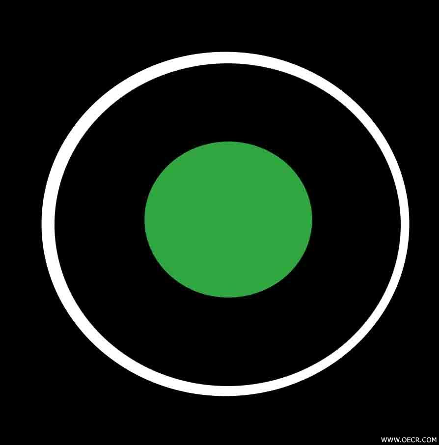

v形腔 侧泵 1064倍频成532的激光器 调高电流后方向会改变,为什么啊,是不是所有激光器都是这样啊
有经验的能说下吗
谢谢!!!
谢谢二楼回复,
我是在扩束镜后面看光斑的,光斑大小大概是20多毫米,原来在中间,调高电流几安后光斑就不在中间了.
[ 本帖最后由 shz_zealot 于 2007-8-28 10:41 编辑 ]
绿色的区域代表激光光斑,白色的圆环代表扩束镜边缘
调高电流后
调高电流后
发表于 2007-8-27 22:49:45 | 显示全部楼层
贴张图看看,,,一般应该是热效应影响。。。
一般激光起不会这样的!!!
发表于 2007-8-30 20:13:04 | 显示全部楼层
是不是单侧泵浦,,,??????和腔形.....连续,,脉冲,,重频?????什么泵, 开机旧这样还是慢慢转过去的......
        现在只能说可能单侧泵的热效应引起的....,,,

发表于 2007-8-30 20:14:24 | 显示全部楼层
一般应该把蹦扑源对称分布,,,
发表于 2007-9-23 13:37:52 | 显示全部楼层
估计是热引起的,我也碰到过,不知道你的功率多大
