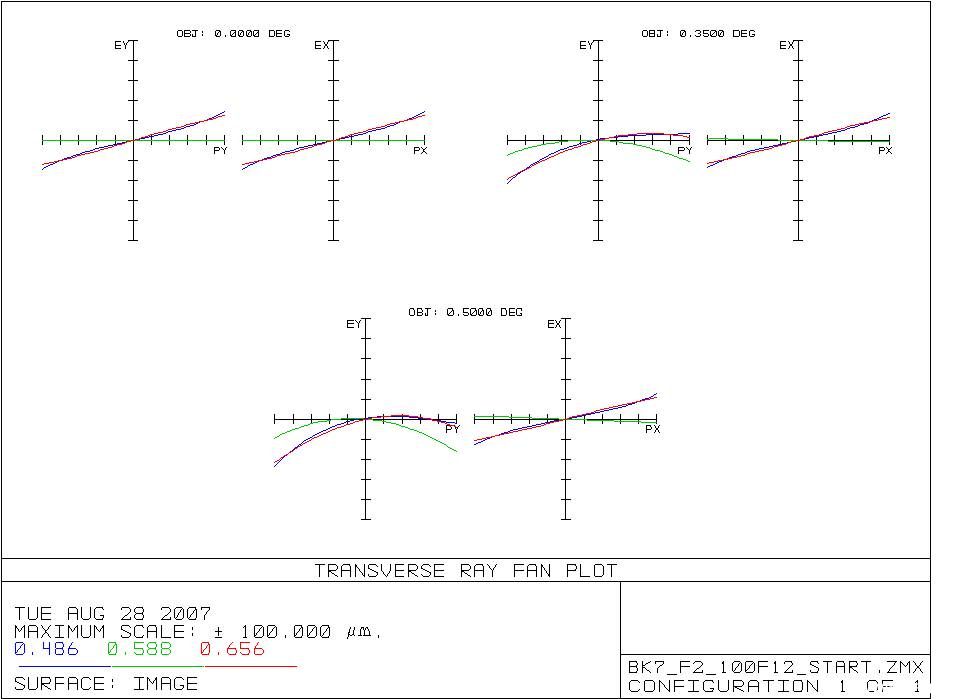

可当我改成胶合式设计时,
因为R2=R3导致缺少一个变数,
无论我如何尝试,
最多只能做到校正色差与球差,
慧差则无法控制,
不知有何方法改进?
Surf     Type              Comment         Radius      Thickness                Glass      Diameter          Conic
OBJ STANDARD                            Infinity       Infinity                                  0              0
STO STANDARD                            554.1454             30                N-BK7           210              0
   2 STANDARD                           -509.0845         0.0001                                210              0
   3 STANDARD                           -509.0845             10                 N-F2           210              0
   4 STANDARD                           -6069.865       1172.432                                210              0
   5 STANDARD                            Infinity              0                           20.93603              0
IMA STANDARD                            Infinity                                          20.93603              0

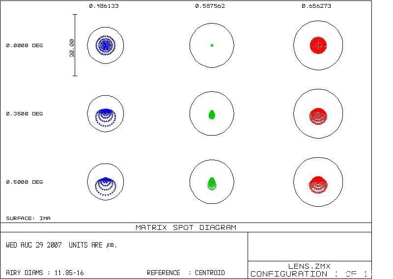

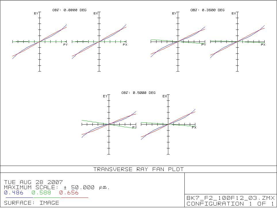

我优化的结果
慧差依旧存在
STO   STANDARD                            46.74165    1.5                             N-BK7    12                       0
   2      STANDARD                           -43.06102     0.0001                                      12                       0
   3      STANDARD                           -43.06102     2.5                             N-F2       12                       0
   4      STANDARD                           -460.0265     97.56614                                  12                      0
   5      STANDARD                            Infinity            0                                                1.743624          0
IMA     STANDARD                            Infinity                                                               1.743624         0

 楼主| 发表于 2007-9-2 14:30:05 | 显示全部楼层
找到答案了
是玻璃组合的选择
关键字"Harting objectives"
SK11/SF19
