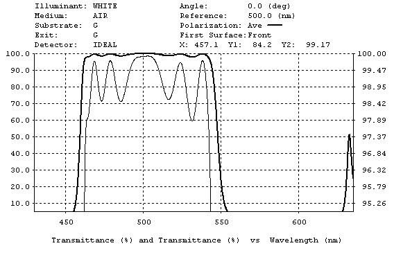

发表于 2007-9-6 20:11:26 | 显示全部楼层
波纹1%很难做,基本不可能,RIPPLE降低比较现实.我初步设计了一个半带宽88nm,不过长波截止只有74nm,
全归整36层,如果想截止更长波,需要加长波通
 楼主| 发表于 2007-9-7 11:08:00 | 显示全部楼层
谢谢大家的热心,那个88nm带宽的设计看起来挺高明的,两个曲线中那个较平的是用36层三腔全归整膜系设计出来的吗?请指点指点,在这里多谢了
