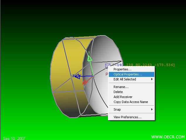

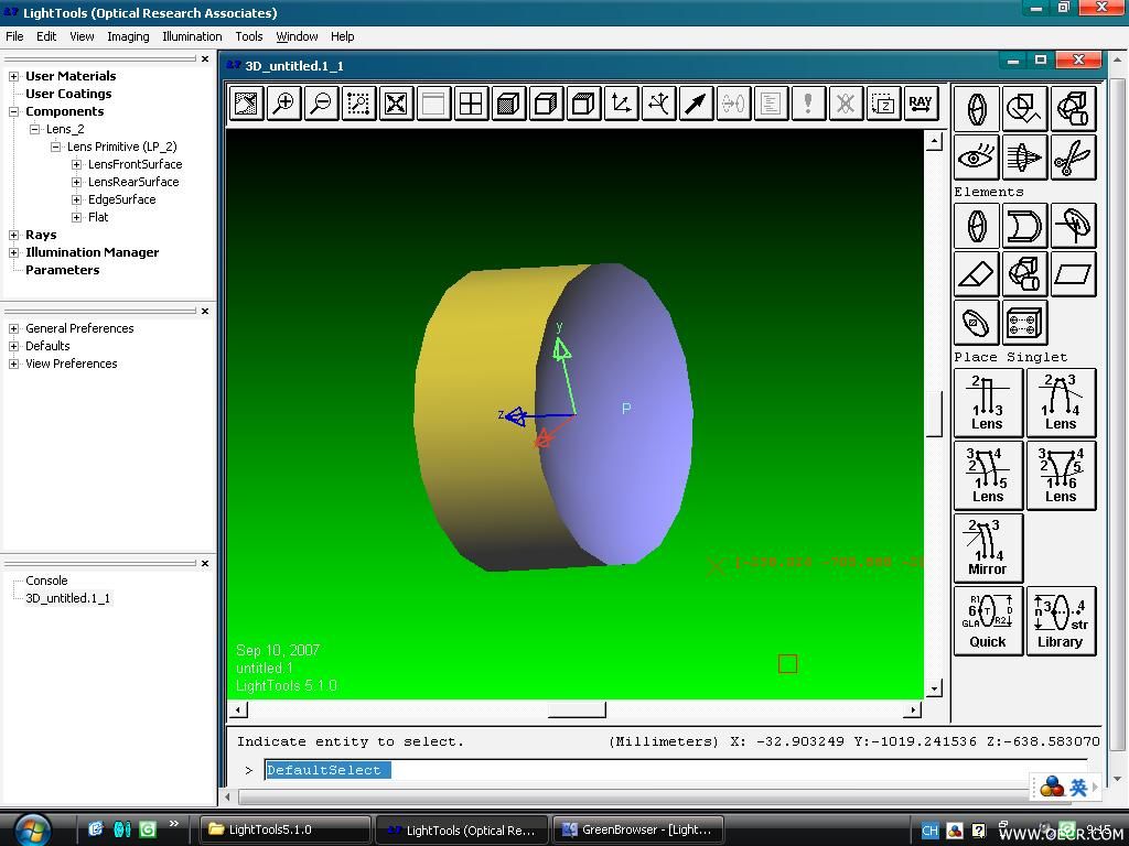

我们随便制作一个模型
发表于 2007-9-10 09:20:29 | 显示全部楼层
现在我们能看到凹面是投射面,现在我们将它设置为反射面

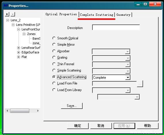

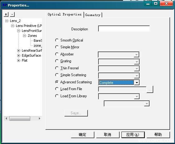

选择面----右键单击鼠标----选择optical properties
弹出该面的属性对话框
楼主想要一个可以自定义反射比的面
那么选择advanced scattering,类型选择compete,然后“应用”
[ 本帖最后由 JasonHan 于 2007-9-10 09:22 编辑 ]

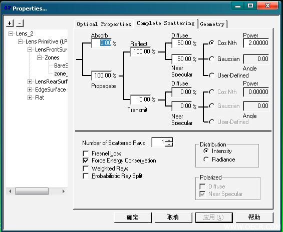

发表于 2007-9-10 09:27:07 | 显示全部楼层
选择 complete scattering 选项卡
可以看到如下图界面,接下来楼主想自定义什么样的反射与透射比就怎么做吧

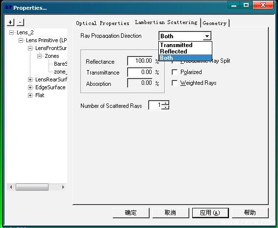

刚才我介绍的是一种Complete的方法
如果我们不选择Complete,而是定义一个简单的lambertian反射面
那么定义Scattering就简单化了
对应如下:

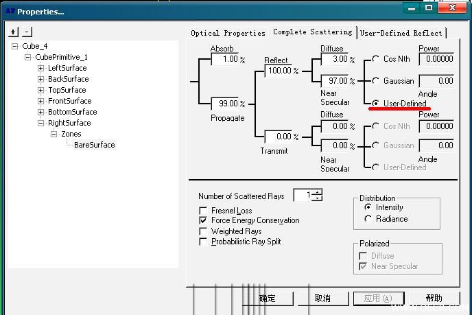

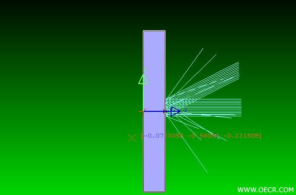

1、其实无论你选择什么样的散射面,LT都是遵守折反射定律的,这个你大可不必担心。
2、想让complete模拟镜面,只需要将最后散射选项定义为“用户自定义”即可,当然在“用户自定义”选项卡中不需要做任何操作便是镜面反射。
操作图
效果图
