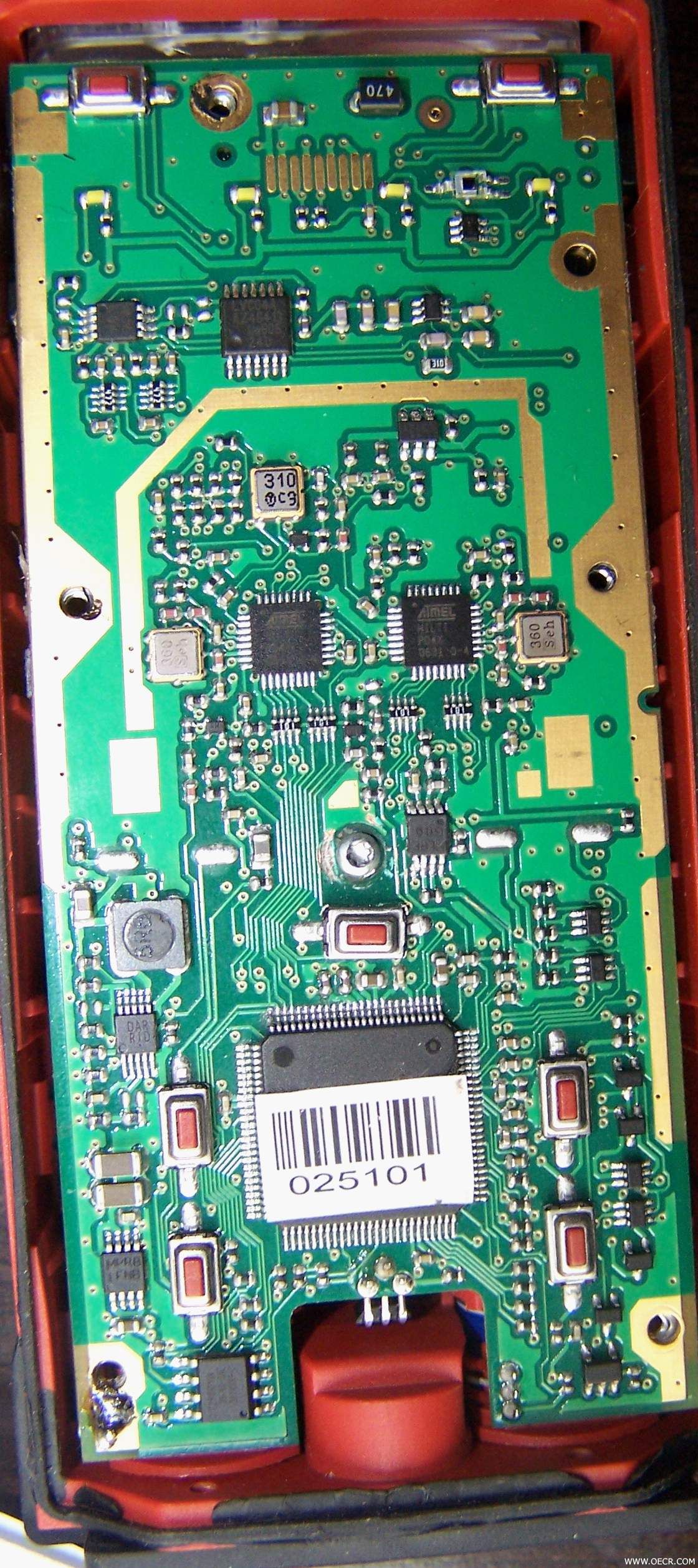

我们现在准备将helti的pd40进行改装,给其添加232数据接口,有那位进行过相关试验的,进行一些指点。现在我没有发现其232接口有数据输出,估计内部没有相关程序,我发现单片机与激光机收电路采用SPI通讯,我准备分析一下,看是否能从中引出数据。大家认为这样的思路是否可行。
 楼主| 发表于 2007-9-12 14:55:41 | 显示全部楼层
这是我们拍的电路板,大家帮忙看一下,看是否能有什么好地意见
