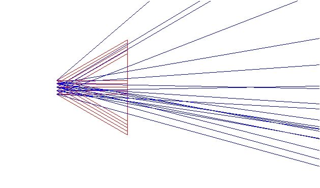

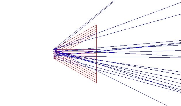

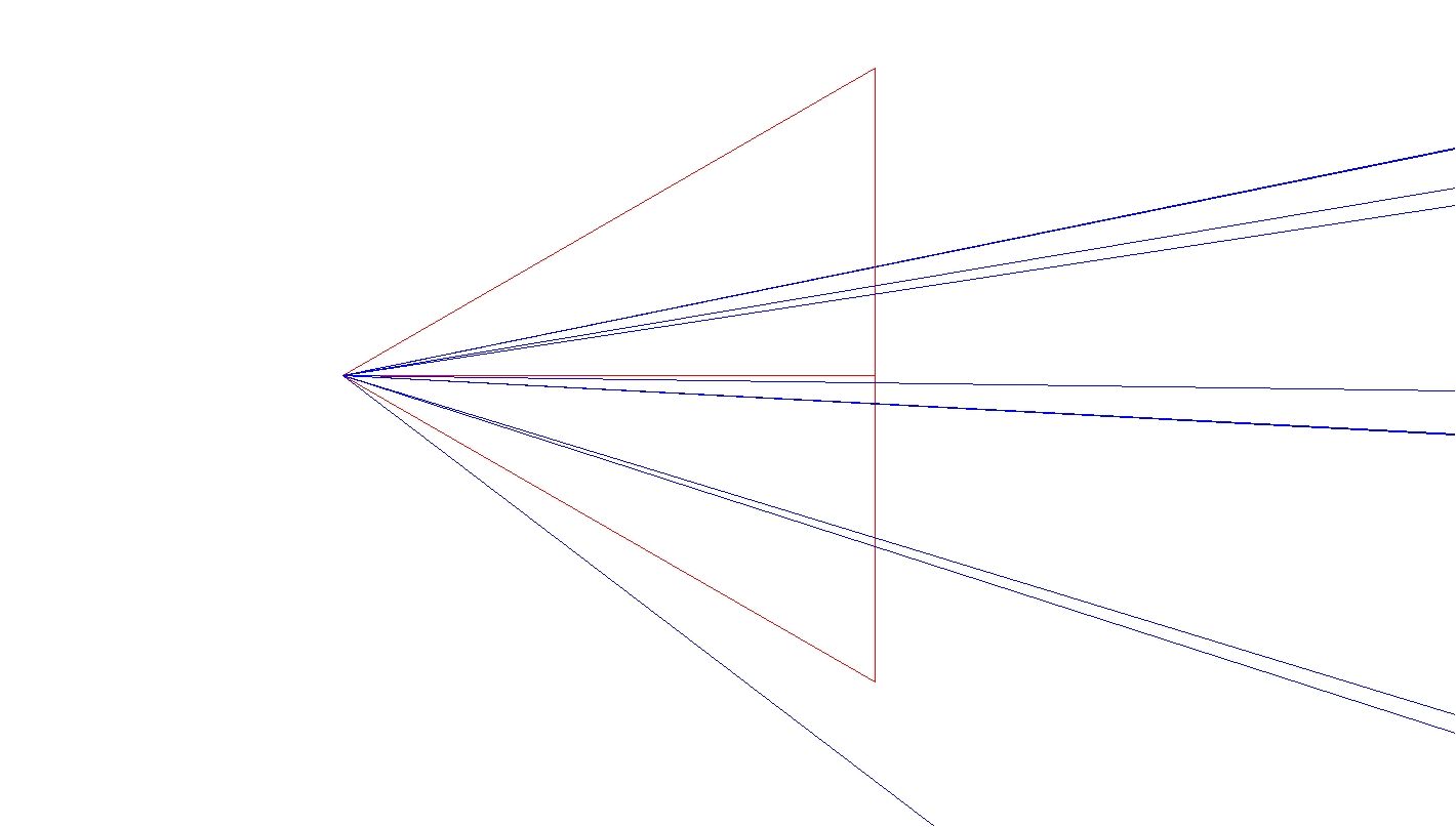

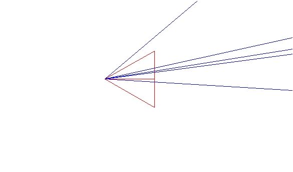

如图,我设置了LD发散角,x divergence为30,图中红的框显示也是30度,为什么还是有发散角大于30度的光出来?
谢谢!

发表于 2007-9-21 12:43:51 | 显示全部楼层
这是非序列性模式下的模拟吧?!请问您的Y方向的扩散角是多少?因为ZEMAX显示的平面是Y-Z平面。
 楼主| 发表于 2007-9-21 13:17:18 | 显示全部楼层
这个是我绕z轴转了90度后的,其实就是xz方向的了,图中红的是zemax自动标的,蓝色的是光纤轨迹
是非序列下的
 楼主| 发表于 2007-9-22 08:26:09 | 显示全部楼层
有人知道么,谢谢!
觉得很奇怪。
发表于 2007-9-24 09:01:27 | 显示全部楼层
我也遇到过这个问题,我觉得是因为虽然你的发散角是30,但发散角以外是有光束的,zemax为了准确可能会选几条这样的光线进行追迹。不知对不对?
 楼主| 发表于 2007-9-24 11:57:28 | 显示全部楼层
原帖由 liuyuanyuan1976 于 2007-9-24 09:01 发表
你说的这个倒是有可能
发表于 2007-9-24 14:21:53 | 显示全部楼层
about this divergence
the definition of divergence in ZEMAX is not the same as that we got from the manufactors. you may find the detail in the manual.
