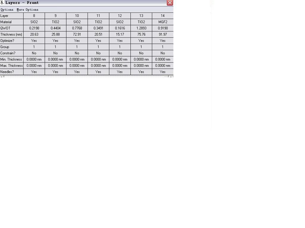

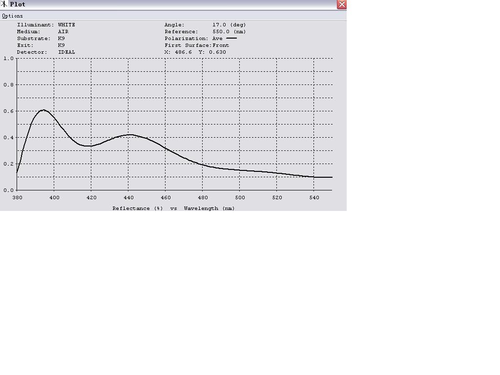

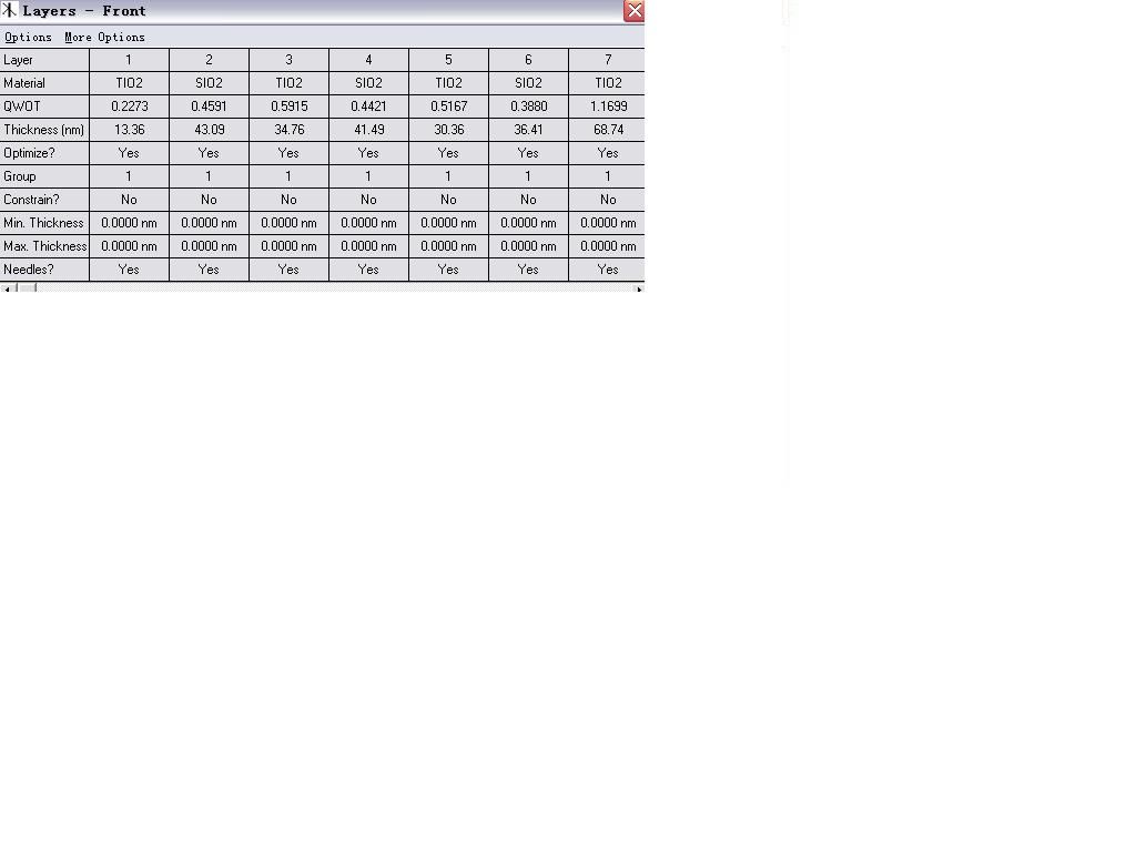

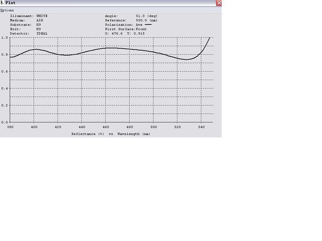

发表于 2007-9-28 18:06:57 | 显示全部楼层
这个膜系设计很难,尤其是51度的分光不好做,我大概设计了下,14层可以做,但是实际镀制调试的时候肯定不容易,按我的经验只有用shincron的镀膜机才能生产稳定.下面附件是设计分光和膜层厚度.
 楼主| 发表于 2007-9-29 10:50:40 | 显示全部楼层
谢谢楼上的大哥!我已经跟客户协商了,51度时剩余反射小于2%。已经镀完了。
