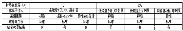

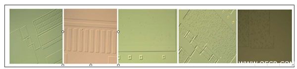

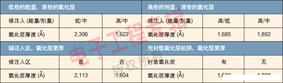

由表1可见,在有衬垫氧化层的情况下,低的锑注入能量/剂量是没有缺陷的条件并且随着锑注入的能量/剂量越来越高,位错/层错缺陷越来越严重(见图1)。在氧化层厚度与锑注入能量/剂量以及注入/非注入区的关系方面,我们做了相关研究(见表2)。我们注意到,在相同的推阱条件下越接近表面的越严重的硅损伤将会得到更厚的氧化层。这也意味着,在后续的氧化层去除工序时我们要充分考虑这一点。另外一点需要提到的是,为了避免锑和磷的交叉污染,我们这里所采取的措施是指定一台机台专门负责锑的推阱工艺。

表一:不同能量、剂量的锑注入与缺陷的关系
表二 氧化层厚度与锑注入能量/剂量以及注入/非注入区的关系。
图一:不同锑注入能量/剂量下的缺陷光学比较

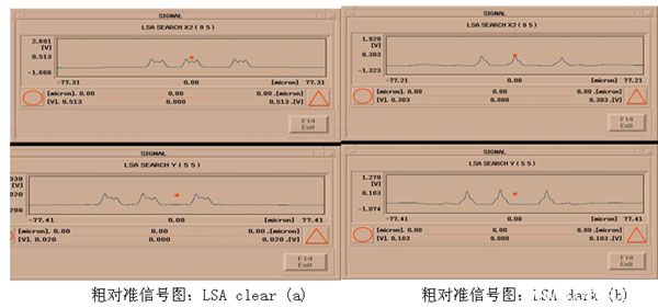

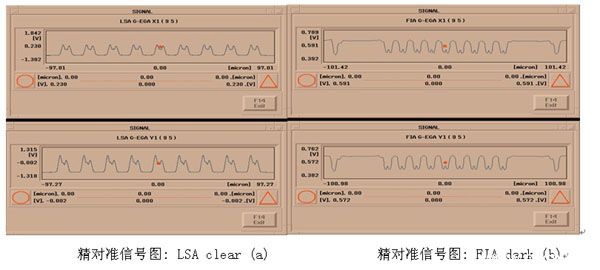

为了解决以上问题,保证光刻机能正常的对准以及相当精确的OVL,我们同光刻部门就LSA/FIA 对准图案的选择进行了大量的实验并且得到了不错的结果:
首先考虑粗对准。比较图2(a)和(b),明显我们看到LSA dark图(b)的粗对准信号图更好,更容易让光刻机粗对准。接下来考虑精对准。比较图3(a)和(b),明显我们看到FIA dark图(b)的精对准信号更好,更容易让光刻机精对准。
图二:光刻机不同粗对准图案的信号图
图三:光刻机不同精对准图案的信号图

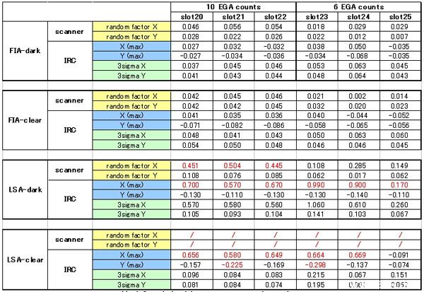

在确认了光刻机的粗对准和精对准信号之后,我们还需要进一步确认光刻机相应的精对准随机因子和Overlay的结果。从表3看出,LSA不管clear还是dark,其随机因子和OVL结果都相当差;而FIA则不管是clear还是dark,其随机因子和OVL结果都相当好。另外,至于Global EGA到底是否可以少选几个点而进一步改善,从数据上看似乎没有太大区别。
表三:不同精对准图案与随机因子/Overlay的关系

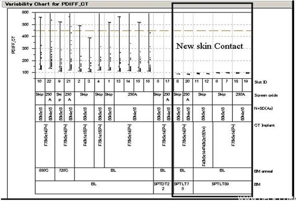

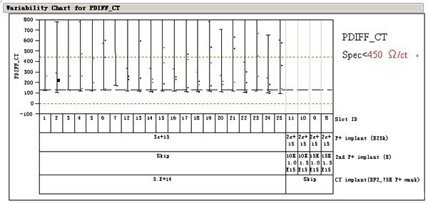

由于采用非金属硅化物接触孔,虽然理论上相比金属硅化物接触电阻会偏大,但由于我们是第一次采用这种工艺,并没有基准可以参考,结果发现我们的工艺PDIFF_CT指标大大超出了规格(见图4)。
图四:非金属硅化物PDIFF_CT WAT值

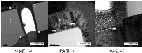

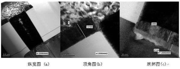

经过TEM FA我们发现,Ti/TiN在接触孔底部的阶梯覆盖相当的差(图5)。当我们采用金属硅化物工艺时,由于接触孔底部已经有一层TiSi2,这种影响并不太大。但是,一旦采用的是非金属硅化物接触孔,如此差的底部阶梯覆盖就是致命的。
图五:接触孔Ti/TiN阶梯覆盖图
知道失效原因之后,经过详细讨论和仔细研究,我们调整了Ti/TiN金属淀积和接触孔刻蚀的工艺从而得到了图6的形貌。可以看到接触孔底部的阶梯覆盖得到明显的改善,这一形貌的改善在WAT PDIFF_CT的数据上我们得到了验证(图7)。经过工艺的改善,PDIFF_CT从之前大于450降到了100以下,并且硅片面内均匀性相当好。
图六:改善后接触孔Ti/TiN阶梯覆盖图

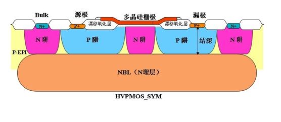

图八:40V高压PMOS 器件结构图
那么我们要怎样做才能实现呢?让我们先了解一下40V高压器件的器件结构。如图8所示,我们40V高压器件采用的是LDMOS结构,源极/漏极的OFFSET由阱构成。在栅极多晶硅和源极/漏极之间有一段漂移区 氧化层。就PMOS而言,整个PMOS被NBL(N-Buried Layer)和N阱隔开。为了提高BV,我们首先得知道,器件的BV取决于源极/漏极穿通(Punch Through)还是某一个PN 结。事实上,当我们做过大量的实验之后发现,40V PMOS BV取决于漏极的P阱对NBL结的BV,因此,我们的目标就是如何提高这个结的BV。为了实现这个目标,我们可以有两种做法:
1. 降低NBL和P阱浓度。但这里要注意,如果P阱浓度太低,由于Rs增加和结深变浅会相应减小Ion。另一方面,如果NBL浓度太低,则有可能导致中间的N阱同NBL接不上,从而导致HVPMOS完全不工作。
2. 增加外延层(EPI)厚度。外延增厚不仅可以明显提高HVPMOS BV而且由于结深的增加,Ion也能得到相应的增加。虽然外延变厚同样有可能导致中间的N阱同NBL接不上,但只要我们控制在一定范围内,这个问题就能得到避免。
比较以上两种方法,由于后者对提高BV更有效,而且同时还能提高Ion,因此我们选择增加外延厚度。不过这里要再次提醒,外延不能太厚,否则HVPMOS将完全不能工作。虽然我们通过增加外延厚度间接提高了Ion,但是离我们的目标还有一定的距离。因此,我们还得从另一个角度来进一步提升。
注意到在栅极多晶硅和源极/漏极之间有一段漂移氧化层,如果我们能降低漂移氧化层下面的P阱 Rs则又能进一步提升Ion。顺着这条思路,我们可以在场 氧化层成长以前增加一次硼(Boron)注入来降低Rs。事实上,我们正是这样做的,并且确实进一步提升了40V PMOS Ion。不过这里同样要注意两点:
1. 这次硼注入增加了P阱的浓度,因此这有可能降低HVPMOS的BV,需要权衡考虑;
2. 这次硼注入同样会注入到N阱区域,因此这将增加N阱的Rs,从而降低40V NMOS Ion,也需要权衡考虑。

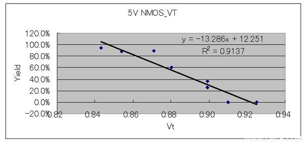

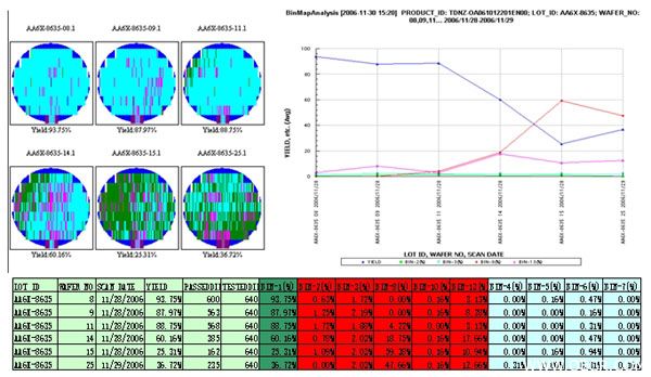

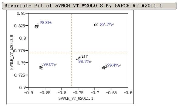

在工艺和器件的问题基本解决之后,我们进一步要做的就是确认我们的良率大概是多少以及应该怎样提升。先来看基准良率。从图9的良率bin map我们可以看到,良率从25%到94%不等,并且主要是Bin8和Bin13失效。另外,我们总结了良率与WAT的关系,发现良率与5VNMOS Vt有着很强的联系。由图10可见,随着5VNMOS Vt的升高,良率越来越低。基于以上分析,我们迅速调整了5VNMOS Vt,结果良率提升到了99%(图11)。
图九:40V高压良率及bin map
图十:5VNMOS_Vt 与良率的负相关系
图十一:5VNMOS Vt调整后良率与Vt的关系
