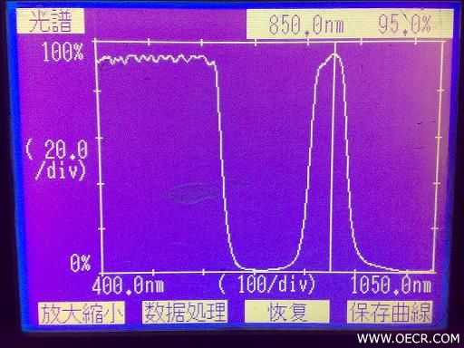

这个是实际镀制曲线!

由于镀膜机TOOLING调整的不是很准,所以设计是以机子实际情况考虑的,设计要求不是严格理论上的技术要求!

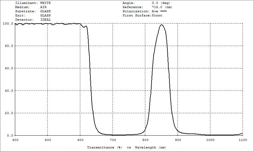

这个就是850嘛,你的设计不怎么好哦,改天给你传一个我的设计图,呵呵...
