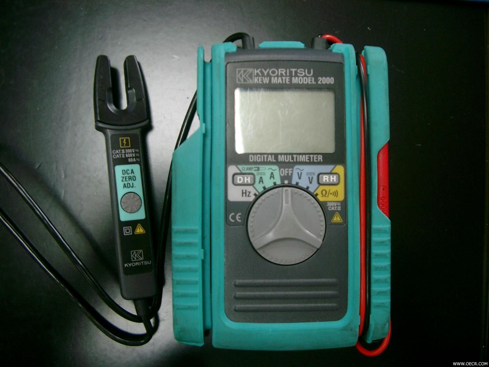

我是用这种万能表的...把探头卡在电源线件可以了

一般万用表可以测量不大于DC10A的电流,但是用来测量输出电流的误差,准确性不高.可以借助其它工具,如钳流表.也可在电源输出端口串分流器来算出电流.......
