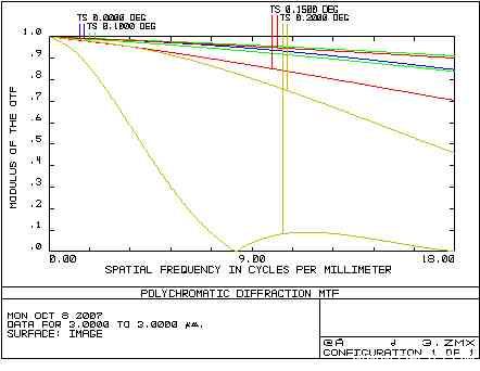

系统是同轴旋转对称的,它的子午面像质与弧矢面像质为什么有很大区别?
比如图 MTF.JPG 中0.2field的MTF-T与MTF-S相差好大!
谢谢!!

估计是彗差太大或者是子午场曲与弧矢场曲差异太大。

系统是轴旋转对称的,但轴外子光束却不是。看来像散很大。

我觉得是像散问题,同意楼上的

我认为系统还没有优化好,建议使用rms wavefront进行优化

也可使用ptv wavefront优化
