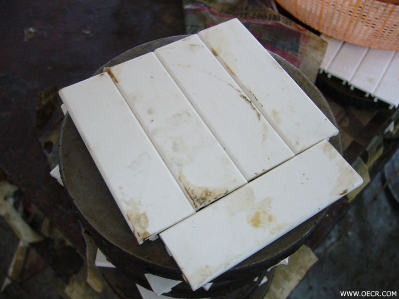

见附件图片中,
我公司用平面高速研磨机研磨陶瓷片总出现四角不光亮的情况,
而且经常要修盘,不能实现均匀磨损,
有时还出现划条,
请教有什么办法避免吗?

所说的高速研磨机器嘛,边缘线速度肯定比内圈速度快的,研磨出来的工件肯定是中间高边缘塌的面形拉.增加了研磨盘平整度(中间高边缘塌)机率,所以你的四个角不太容易亮了,其二.频繁的修整研磨盘面形,肯定在研磨料方面会粗些.难免增加了出现划痕的机率.
要改变的话,个人觉得从以下几点改进,
1.研磨盘中间开槽或者中间修低平面性.达到或增加研磨面和研磨一直性,
2.采用在线检测盘面或者在线修整盘面,做到时时控制研磨盘的平整度,
3.工件在研磨过程中尽量均匀一致,个人觉得高速研磨机的话,中间多磨机率高点也没关系.
个人意见,多多指点!

陶瓷我們也在加工中
有一個辦法  就是你在加工完成所需要轉數的一半時,將陶瓷位置互换
外圈放到内圈  内圈放到外圈  并且陶瓷条要在宽度方向翻面 加工 就可以解决问题拉
我们加工后是放在大理石平台上个个点高度不一致
有的超过10微米 所以想到的改进办法
