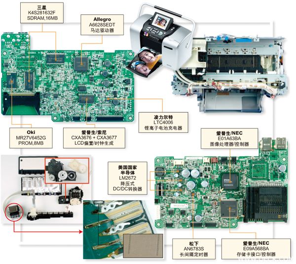

各个半导体器件的功用分析
如果没有支持的电子器件,流体或机电装置不可能起作用。除了从不同源读取数据文件、将图像数据映射至打印头驱动器、控制系统马达和传感器、在LCD上显示图像等整个流程,该打印机上的单个控制器面板还可接受用户输入。
存储卡读卡器子系统基于带内存卡插槽的多标准连接器模块。由NEC生产和爱普生贴牌的ASIC(E09A568BA)提供转换硬件,从而将不一致的物理卡接口映射至用于使可打印数据文件相一致的源,此外还可能进行某些方面的控制。同样由NEC生产的更复杂的爱普生ASIC E01A63BA可能负责将各种输入照片格式和分辨率转换成光栅和打印形式所需的图像处理任务。两个容量为16MB的三星SDRAM支持图像处理器,一个8MB Oki PROM用于系统控制代码。这个较大的ASIC中还负责处理USB接口。
该打印机所需要的其它独特器件包括Allegro的马达控制ASIC(A6628SEDT)和另一个打着爱普生品牌(但由索尼生产)的双芯片TSOP,猜想是用于为LCD供电并提供时钟支持。
在这款打印机中的所有半导体器件中,也许定制程度最高的器件是用于压电打印头阵列的驱动器芯片。虽然驱动器从图像处理器获取数据和命令,但是它最终必须对微型泵进行精密的调制。此外,源自凌力尔特(LTC)、国半(NSC)和德州仪器(TI)的器件负责处理电源管理和电压转换等功能,其中,电压转换功能用于对一个便于携带的49美元可选锂离子电池进行充电控制。
考虑到这款打印机的复杂性,79美元的购买价格高于生产成本的可能性值得怀疑。爱普生无疑将其希望寄托在耗材(墨和纸)销售的利润上。
