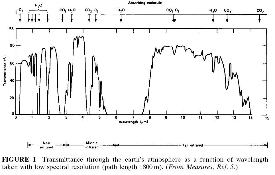

查了很多资料,都只给出了一个波段的透射率。大气透射曲线图的横坐标又不是均匀的。由谁知道透射率最高的具体是哪个波长吗?

只找到了了这张图片,好像坐标还挺均匀,希望对你有用。

非常感谢。这张图应该还比较清楚。不过这张图在9.5um附件的臭氧吸收带没有测量出来。请问这张图是从哪个方向测量得到的?你能否将该图的原出处告诉我,我想查询更详细的信息。谢谢!
