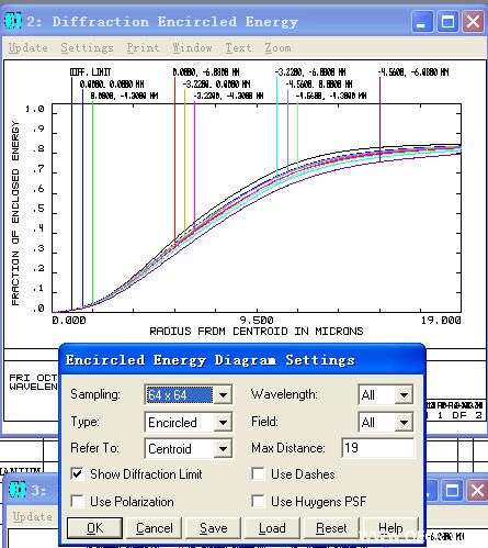

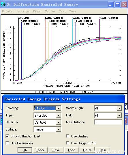

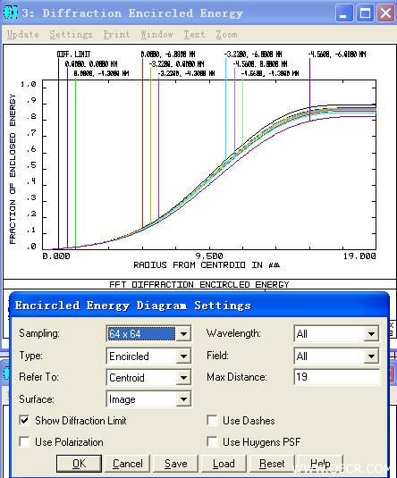

向高手请教,为何不同版本的zemax下,相同镜头的能量集中度不同?为什么zemax2006的能量集中度会出现水平线?
zemax2005中的能量集中度
zemax2005中的能量集中度
zemax2006中的能量集中度
zemax2006中的能量集中度
发表于 2007-10-19 00:21:15 | 显示全部楼层
具体是哪一天的?2006有一个版本出来几天就被更新的版本替代了。因为有严重的Bugs。
 楼主| 发表于 2007-10-19 08:38:11 | 显示全部楼层
感谢dublin,我们用的zemax2006为2006-8-1日的版本

 楼主| 发表于 2007-10-19 14:21:32 | 显示全部楼层
zemax2003是这样的

发表于 2007-10-19 20:35:35 | 显示全部楼层
即使不用升级也保证你的正版的使用的,不同版本的有些功能的算法可能有不同,一般新版本较相同采样的情况下会提高精度,具体看每次更新的报告中是否有提到。2007年10月15日的版本已经出来了,如果你在技术支持期内可以对比一下结果,或者可以提交问题给support@wavelab-sci.com.cn  光研专业的技术工程师会帮助你解答。

 楼主| 发表于 2007-10-20 09:55:30 | 显示全部楼层
谢谢wavelab-sci
可是同一设计的能量集中度评价相差达5%,怎样相信这个软件的哪个版本更准确?
难道同样采样而能量集中度算法完全修改了,可软件更新记录并未说明
