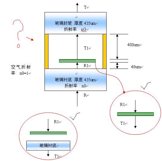

上面彩色的是我器件封装示意图,中间绿色的是我的薄膜结构。在没有基底时,就是在外面红色的圆情况下,我可以将多层膜的以及反射系数透射系数r1,t,1以及反射率和透射率R1, T1计算出来,或者基底在下面和薄膜隔一层空气,我也可以计算出(我是将空气当作在原有薄膜基础上再加一层空气薄膜,不知道可否)。但是如果考虑玻璃基底和封装后玻璃窗口的影响,此时R 和T该如何计算?薄膜上表面和上面玻璃空气距离是3000um(3mm),下表面和下面玻璃空气距离40um,相干光程λ^2/Δλ=36~72um(我用的是850nm光源,带宽为±5~10nm, 下间距40um可能还是有干涉的吧),因为我在文献上看说,基底会对薄膜的反射率和透射率产生很多影响(好像是一些振荡吧)。 另玻璃反射率越为4%,两边介质为空气时薄膜反射率R1越在40~70%之间,视膜系而定。
是将玻璃还有3000um空气都当着厚膜?但是要是这样玻璃的厚度不都会对反射光强产生影响?还是只管下面玻璃影响,不管上面的影响?
叙述的有点不清楚,主要就是想知道在有玻璃和空气的影响下该如何计算反射率?
请高手帮忙,谢谢。

菲涅尔方程要将所有界面算进去解方程
因为角度简单,不是太难的。只是不知道有没有更简单的办法。
