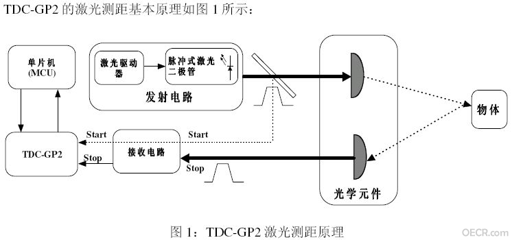

2. TDC-GP2 激光测距原理
TDC-GP2 的激光测距基本原理如图1 所示:
                                                                              图1:TDC-GP2 激光测距原理
激光发射装置发射出光脉冲同时将发射脉冲输入到TDC-GP2 的start 端口,触发时差测量。 一旦从物体传回的反射脉冲达到了光电探测器(接收电路)则给TDC 产生一个Stop 信号,这个时候时差测量完成。那么从Start 到Stop 脉冲之间的时差被TDC-GP2精确记录下来,用于计算所测物体与发射端的距离。在这个原理中,单片机对于TDCGP2进行寄存器配置以及时间测量控制,时间测量结果传回给单片机通过算法进行距离的精确计算,同时如果有显示装置的话,将距离显示出来。在这个原理当中距离的测量除了与TDC-GP2 的时差测量精度有关外还与很多其他因素有关系:

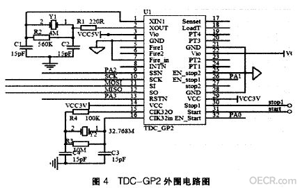

在应用TDC-GP2时还需要注意的一些细节问题:
关于32K 晶振和4M高速晶振需要注意的问题
这两个晶振都可以通过外部来给出。但是4M高速晶振我们建议用我们的推荐电路,因为这个晶振时钟是参与测量的,所以需要非常好的进行控制。关于晶振电路的电阻和电容请也同样按照我们手册推荐的电路给出,因为:
首先和晶体串联的那个电阻,据我们的测试没有也应该是可以的。但是推荐使用这个电阻。因为晶体输出的是方波,这将引起谐波干扰,尤其是阻抗严重不匹配的情况下,加上电阻后,该电阻将与输入电容构成RC 积分平滑电路,将方波转换为近似正弦波,虽然信号的完整性受到一定影响,但由于该信号还要经过后级放大、整形后才作为时钟信号,因此性能并不受影响。还有一点就是减小回波干扰及导致的信号过冲。另一个和晶体并联的电阻,是必须要有的,这个电阻是为了帮助起振用的。要想构成一个振荡器,要求放大电路有一个合适的增益,因此通常会加入反馈电阻降低电路的增益为一个合适的值,这就是加入电阻的作用。如果不加的话起振就会有问题。在gp2 上电之后高速晶振和32k 晶振应该自动起振,如果没有,说明电路或者芯片由问题-这个是判断芯片损坏的一种方法。示波器的探头要调到x10 档。高速晶振我们推荐使用陶瓷晶振,因为起振时间快,而且tdc-gp2 可以对陶瓷晶振进行校准。用石英晶振没有太大的作用,而且起振时间慢,对于功耗控制上比较难。
关于电源控制问题
为了防止灌电流对于芯片的损坏,tdc-gp2 的Vio 和Vcc 电源需要满足一下要求:首先电源为TTL 和CMOS 电平兼容,需要满足公式Vio>Vcc-0.5V,否则如果Vcc 过大,将会形成灌电流,io 内部的保护2 级管将会被击穿,可能使芯片过热甚至烧毁芯片,所以在控制电源上,一定要注意以上所提到的问题,避免不必要的损失。
还有就是电源的稳定性。如果在电源上有周期性的干扰的话,对于测量是非常不利的。首先时差测量的精度和电源稳定性有关,还有温度测量也同电源有关。请尽量避免由于电源线干扰,稳定电源值,从而获得高质量的测量结果。将gp2 Vio 电源的滤波电容加到200uf,而且离gp2 越近越好。
关于spi 通信:
我们手册上所讲的spi 通信需要将时钟相位置1,时钟极性置0。但是对于不同的单片机似乎有所不同。在msp430 中的spi 通信时钟相位和时钟极性的定义与摩托罗拉正好相反。所以在进行通信调试的时候,请改变一下时钟相位和时钟极性进行测试,看看到底适用哪种情况。
关于温度测量问题:
首先温度测量,要求电源电压要稳定,不要有周期性的噪声。在测量的时候注意选择合适的电容对传感器和参考电阻放电。传感器至少在500 欧姆以上。如果放电时间过短,将会被视做短路。正常情况下gp2 测量4 个数值,那么状态寄存器将会指到第4 个寄存器。
时钟标定:
首先在时钟标定前一定要选通start 通道。因为实际上时钟的校准是内部的一个用4M周期对于32k 晶振周期的测量。
关于通信测试:
在测量时间脉冲之前,首先我们建议先测试一下单片机和tdc-gp2 的通信是否正常。因为在做测量之前,我们要保证首先单片机和gp2 已经建立通信。那么如果后面出现问题,则可以不再考虑spi 通信问题。具体测试可以首先写入寄存器1,然后从结果寄存器5(8 位寄存器)里面读取写寄存器1 的高8位。如果spi 通信正常,那么结果寄存器5 应该可以时时反应结果寄存器1 的高8 位。
长时间测量范围的误差:
在测量范围2 中,如果测量的时差很大,那么我们建议应用高温度稳定的高速晶振。因为测量范围2 的测量原理实际是tdc 测量和数高速时钟周期的融合。那么大时差的情况下,对于晶振的稳定性要求需要很高,因为数时钟周期数会很多。如果假设时钟周期稳定性为10ppm,那么一个周期的话误差为250ns的百万分之10,2.5ps,如果测量范围很大,比如说100us,那么误差累加会有1ns 之多。因此极力建议在测量大时间间隔时使用高稳定性的晶振。因为频率误差会以频率的个数累加起来。
关于电源稳定对于测量及测量范围影响问题:
因为TDC-GP2 的高速测量单元的测量偏差LSB 是与Vcc 的电源电压有密切关系的,电源电压范围从1.8-3.6V,那么在这个范围内LSB 的变化是很大的,35-111ps,那么电压越高,LSB 越好,那么在低压情况下,测量范围1 的测量范围也会随之增加。而且电源对于测量出了会影响LSB 的值之外,还会引入一个漂移。在电压不同情况下引入的漂移量是不同的,因此需要保证在测量过程中电源电压保持一定。

这个精度范围非常适合我们的TDC 系列芯片,例如TDC-GP2, 精度为65ps,相当于9.8mm。
这是运用GP2激光测量的原理图
和GP2周边的外围器件图
